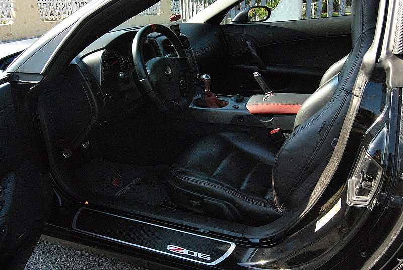

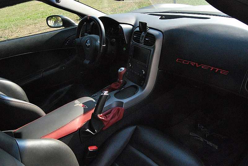

interni
- volante pelle e alcantara (non sono riuscito a scovare la marca)
- diversi particolari in carbonio wrap 3M
- tappetini lloyd
- cambio rosso/nero dsvette
- freno a mano rosso/nero dsvette
- bracciolo con logo corvette rosso/nero dsvette
- scritta corvette rossa
- parrot MKi 9200
- poggiatacco scritta z06
- pedaliera alluminio

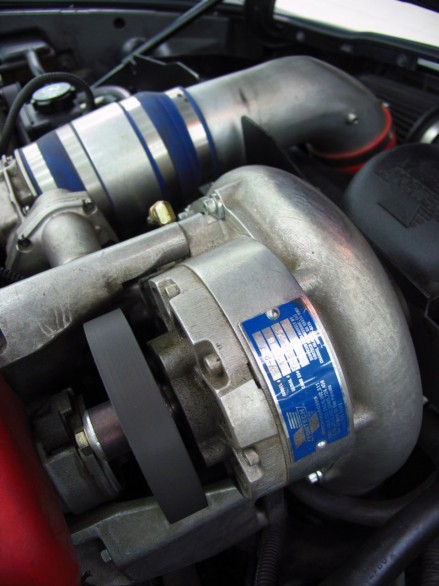

Vorrei aprire una parentesi sul compressore centrifugo che trovo davvero una modifica perfetta dal punto di vista prestazionale per l'ls7: va a migliorare le prestazioni proprio dove serve, mentre per la durata del motore, non so che dirvi, fino ad adesso tutto ok e Christian dice che per il momento non c'è alcun tipo di problema; leggendo anche vari post in America sembra che per un uso stradale e con pressione del compressore standard non si dovrebbero creare grossi problemi al motore sgrat sgrat ;).

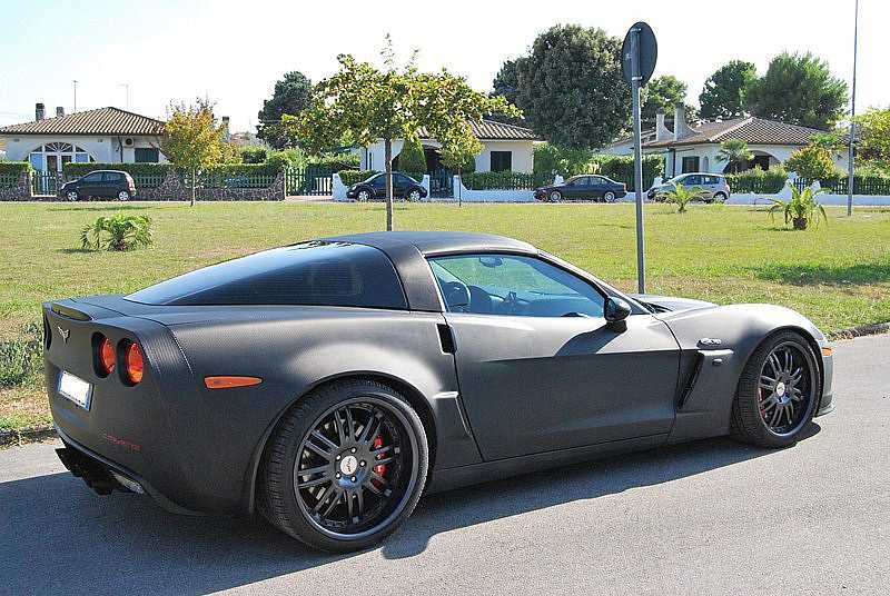

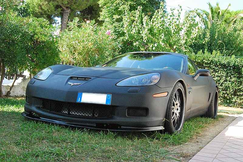

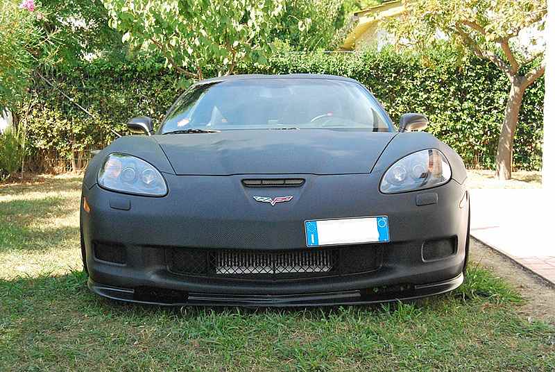

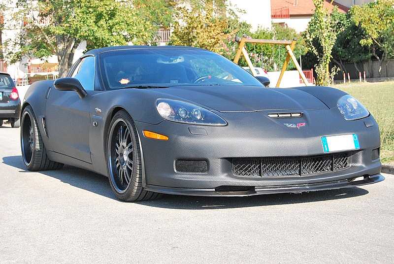

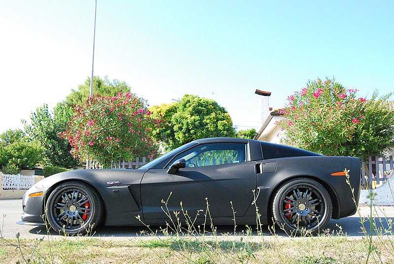

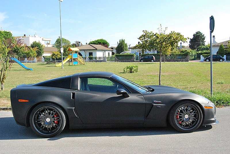

vi allego un pò di foto fatte da me!!!
http://www.corvetteitalia.it/public/...5134_foto1.jpg
75,71(censurato)KB
http://www.corvetteitalia.it/public/...8526_foto2.jpg
84,44(censurato)KB
http://www.corvetteitalia.it/public/...5223_foto3.jpg
83,1(censurato)KB
http://www.corvetteitalia.it/public/...5238_foto4.jpg
87,34(censurato)KB
http://www.corvetteitalia.it/public/...5256_foto5.jpg
81,78(censurato)KB
http://www.corvetteitalia.it/public/...5310_foto6.jpg
86,66(censurato)KB
http://www.corvetteitalia.it/public/...5322_foto7.jpg
51(censurato)KB
http://www.corvetteitalia.it/public/...5339_foto8.jpg
63(censurato)KB
Intanto mi fa piacere leggere le tue impressioni sull'auto e sopratutto che ce l'hai finalmente mostrata allegondaci dettagliatamente tutti i lavori svolti... bella complimenti :))) di sicuro sarà un vero mostro credo proprio che sarebbe davvero bello poterla provare anche da passeggero per poter così avere un metro di paragone con la mia che è rimasta aspirata anche se con upgrade al motore (vedi link ..... http://www.corvetteitalia.it/forum/t...TOPIC_ID=14469)... per quanto riguarda gli interni hai già fatto un sacco di belle cosette rispetto a quandi l'hai presa e sei nella giusta strada (almeno a miei gusti personali) e secondo me con altri piccoli interventi potresti migliorare ancora di tanto... A mio avviso prima cosa da fare è mettere la consolle centrale my 2008 io l'ho fatta e pergiunta ho fatto fare tutte le parti in plastica con la pellicola usata da te per la carrozzeria... risultato molto gradevole vedi link da me aperto qualche mese addietro :http://www.corvetteitalia.it/forum/t...TOPIC_ID=15190
Altra cosa che farei i sedili bicolore (intendo le alette laterali rosse) e fidati li fai con 2 soldi e migliori molto la resa degli interni e sopratutto il sedile sembra molto più avvolgente... per finire metterei luci di ingombro laterali fondo bianco ( le arancioni sono orribili davvero sopratutto sui colori scuri come il tuo) e fanali posteriori a led (credimi son davvero molto belli.. ;););););)

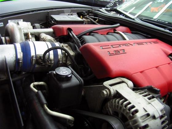

vi allego altre due foto del vano motore fatte da r.f.
http://www.corvetteitalia.it/public/...957_foto10.jpg
39,33KB
http://www.corvetteitalia.it/public/...042_foto11.jpg
61,06KB
Ciao Raffo,
avevo visto le modifiche fatte da te agli interni e mi erano piaciute [:p], in particolar modo la plancia centrale pelle/carbonio e le alette porta strumenti (per intenderci quelle grigie) ricoperte in pelle, tanto che ho stampato le foto dei tuoi interni e devo iniziare a fare qualche preventivo per farli uguali[8D].
Volevo fare anche le minigonne stile zr1 (come le hai tu)e le luci d'ingombro rosse o nere ;).
Per il 10 provo ad organizzarmi ma la vedo difficile [V] ti faccio sapere
Hehehe...io la tua macchina la ho vsta nel paddock al Mugello qualche mese fà.... o sbaglio? ;)
Ciao Stroker,
come altri del forum devo ringraziare anche te per i preziosi consigli e per la disponibilità......n o non era la mia al Mugello, ancora non sono mai stato in pista.....mha!!! che io sapessi dovrebbe essere l'unica z06 con carrozzeria totalmente in pellicola carbonio [:0]
allora per la plancia centrale basta acquistarla in america e se me la fai aver qui poi ci penso io a farti fare il lavoro ad un ottimo prezzo.... la pelle della plancia l'ho fatta colorare da un mio amico che usa speciali vernici per pelli... le alette sono semplicemente fatte verniciare e niente di più... se hai altre domande mi trovi sempre disponibile
raffo grazie delle dritte....hai qualche indirizzo dove poter comprare la console 2008? quindi la plancia 2008 è compatibile con la 2006?
si certo sono compatibili...per la consolle io l'ho acquistata qui: http://www.corvettegarage.com/produc...-corvette.html però se dai una occhiata su ebay può essere che la trovi anche a qualcosina meno di 500$
poi considera che per verniciare la pelle nera e fare la consolle con la pellicola te ne esci con 170 euro
ma invece come mai nn fai scurire anche i vetri degli sportelli anteriori?? così sembra fatta a metà... di sicuro la renderesti molto più cattiva
Firefox conosci la pressione massima di sovralimentazione?
Molto interessante che a 145 di indicata, presumo in 6°, il compressore lavori limitatamente perchè se così fosse si potrebbe mantenere una mappatura fino a quando non aumenta la pressione praticamente stok a favore dei consumi, la coppia conica è l'originale?

ho trovato questo:
Vortech T-Trim
- Straight cut spur gear
- Fits engines up to 825 horsepower
- Maximum airflow: 1,200 CFM *
- Maximum boost pressure: 26 PSI *
- Maximum impeller speed: 55,000 RPM
- Adiabatic efficiency: 73% **
- Available with straight or curved discharge and clockwise or counterclockwise rotation
sull'Ls7 la pressione standard (vedendo dai forum USA) dovrebbe essere di 6,5 psi a 7000 giri quindi molto conservativa.
la coppia conica è originale.
a 145 km/h in 6 mi sembra di non passare i 2000 giri.....ma non ne sono sicuro controllerò ;)
il bello del compressore centrifugo è proprio di avere una pressione
bassa a basso numero di giri quindi, andando piano, i consumi rimangono contenuti ma ci vuole una buona mappatura (e non solo;)), bisognerebbe sentire christian che è riuscito a mantenerla stock e mansueta fino ad un certo numero di giri e rabbiosa dopo.

una precisazione sul compressore, non e' vero che non entra in funzione a basso num. di giri, forse ti sei spiegato male o intendevi un'altra cosa, anche a basso num. do giri fornisce una sovrappressione o spinta, e non solo, ti assorbe costantemente potenza, anche quando sei al minimo, i consumi ne risentono sia quando vai piano che quando tiri, a mio modo di vedere...ovviamente in misura maggiore quando si spalanca o si richieda la massima potenza..
6,5 psi dovrebbero corrispondere a 0,4 bar pochissima come sovralimentazione ma forzatamente limitata dalla elevata compressione di serie del ls7 che è 12:1 molto elevata per un'aspirato se si volesse superare questa soglia di sovralimentazione si dovrebbe decomprimere infatti la zr1 nata sovralimentata è compressa 9,1:1 per una pressione massima di sovralimentazione di 10,5 psi che corrispondono a 0,72 bar, però in questo modo il motore è meno efficente termodinamicamente da quì i consumi sempre elevati della zr1 e incredibilmente bassi,finchè non si chiede potenza, della z 06.
Ciao firefox, ti faccio anch'io i complimenti per questa bestiolina di z06..ora molto piu' bella internamente da come l'aveva (e l'avevamo vista noi) presentata Romeo..difatti le mancherebbe l'oscuramento dei finestrini laterali e delle luci d'ingombro. per il resto direi siamo al top, cosa pretendere di piu'..vabbe', piano piano, con il tempo un ritoccco qua', uno la'..ma siamo gia' ad alti livelli..
Rocket questo discorso del compressore che richiede sempre parecchia energia quindi consumo in più è valido più per i volumetrici che per per i compressori centrifughi come il vortech che non funzionano con un preciso legame con i giri motore ma più come i turbo, a basso numero di giri la pressione è inferiore di quando il motore gira in alto a differenza dei volumetrici che in basso danno un tiro robusto da subito perchè hanno sempre la stessa sovrapressione.
..ma non lo so, bisognerebbe vedere la differenza di pressione da basso num. di giri fino a quando arriva al limitatore, a me sembra spingere molto forte gia' ai bassi regimi..bohh

ti ringrazio per i complimenti :), per i vetri oscurati non mi piacciono molto mentre per le luci d'ingombro sono indeciso se farle rosse o nere [?]......per il compressore centrifugo si forse mi sono spiegato male intendevo dire che a basso numero di giri non ci si accorge quasi di averlo (in quanto la spinta c'è ma non è così forte rispetto ad altri regimi) e i consumi non ne risentono più di tanto.
Citazione:Messaggio inserito da pugnali53
per logica di funzionamento non posso che quotare Pugnali e aggiungo che, secondo me, per motori di grossa cubatura con molta coppia in basso e poco allungo come i nostri, il centrifugo sia la scelta migliore;), in quanto da meno spinta in basso dove già c'è e più spinta in alto dove realmente serve; sempre se il tutto è condito da una buona mappatura.
