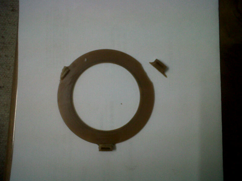

qualche esperto di TH 350???...problemino!
...avendo tirato giù motore e cambio,
decisi di sostituire tutte le guarnizioni e paraoli del cambio automatico (th 350 su vette 1981) non sopportando di trovare la goccia d'olio sotto al cambio!
Quindi tutte le guarnizioni che "danno all'esterno del cambio" sono state sostituite!
Per essere al sicuro al 100% oltre al paraolio tra convertitore e cambio ,che spesso è la causa dei gocciolamenti, ho smontato il coperchio dello stesso, per sostituire la guarnizione e richiuderlo.
Ne ho così approfittato per controllare l'usura dei dischi della prima frizione...praticame nte ancora nuovi!
Tutto svolto con cura, ma ho il dubbio di aver mosso qualcosa, visto che ora il cambio funziona solo in 1a e 2a!!!!
No retromarcia no 3a!! ...solo avanti fino alla 2a!!
Sul manuale non capisco molto e non trovo spiegazione per questi 2 problemi contemporanei.
Avendo sostituito anche il paraolio del selettore, ho pensato fosse a causa dei leveraggi mal posizionati o scollegati in qualche modo...ma niente tutto a posto! infatti anche il Park funziona.
Ora sono al punto che ho rismontato il cambio (senza togliere il motore!)
e ce l'ho sul banco ma....non so più cosa controllare!!! Heeeeeeelp!!
