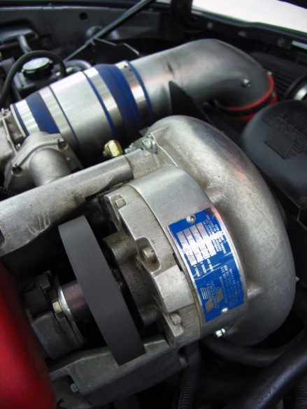

Il mio su ls7 lo ha messo a punto christian, facendo un'ottimo lavoro;). Sull'affidabilità condivido quello che ha detto Sten, ad oggi io con il vortech v2 non ho avuto nessun tipo di problema con un uso del mezzo "stradale".....m a indubbiamente la vita utile del motore dovrebbe diminuire....e poi queste cose, si sà, vanno un pò anche a fortuna:)
Ma tu Firefox non hai un V3? dalle foto era un V3, a meno che non l'hai sostituito adesso..
Penso che anche i costi sono minori con un vortech poi sa 120 cavalli in su sono parecchi... Te lo ha montato cristian di cavauto?

ciao Rocket,Citazione:
no, è proprio un V2.....mi sembra che l'unica differenza tra v2 e v3 è che il v3 ha lubrificazione a parte come il procharger, altrimenti esteticamente dovrebbero essere uguali......a proposito hai ripreso la tua bestiola, come procedono i lavori?

Che strano...ho visto le foto del tuo vano motore tempo addietro, e mi ricordo che esteticamente assomigliava ad un V3, in quanto entrambi differiscono per alcuni dettagli, insomma un occhio esperto riconosce le differenze..allora mi sono sbagliato con un altro motore perche' quello che ho visto sono sicuro era un V3...Citazione:
eccolo è una vecchia foto ma è lo stesso che ho su adessoCitazione:
http://www.corvetteitalia.it/public/...teZ06RF_20.jpg
61,08KB
Hai ragione tu..i supporti che reggono la chiocciola mi hanno ingannato perche' sono diversi..
