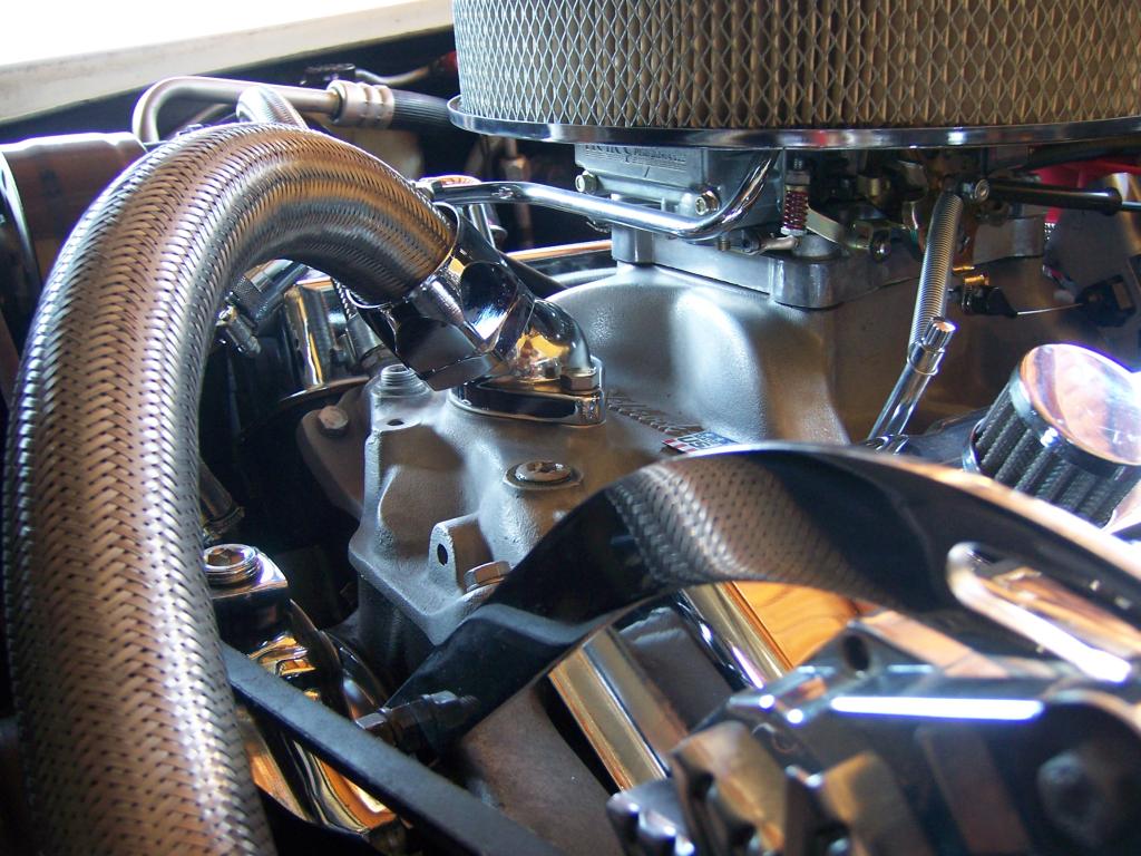

resta il fatto che ho la temperatura sempre alta secondo me!
210/220°f dopo nemmeno 10 minuti!!!...
te blu... visto il tuo motore... che temperatura hai di media?
La mia in esercizio rimane tra i 160 F° ed i 170 F°, chiaro se sto in colonna sale a 210.....
Io però ho una termostatica a 165 F°.
Ma se non ricordo male, tu non mi dicevi che l'avevi tolta la termostatica?
Fai una prova così nel caso, giusto per vedere cosa ti cambia........
Certo fallo girare molto lento fino ad almeno 160/170F°, così da non avere escursioni troppo rapide di riscaldamento.
I motori si raffreddano a liquido proprio per sfruttare l'effetto volano negli sbalzi termici a cui possono essere sollecitati.
P.s
Scusa, ma è un effetto della foto,
o il tuo manicotti inferiore è più grosso dove si attacca alla pompa,
rispetto a dove si attacca al radiatore?
Il mio è da 1.75" sia sulla pompa che sul radiatore.....
