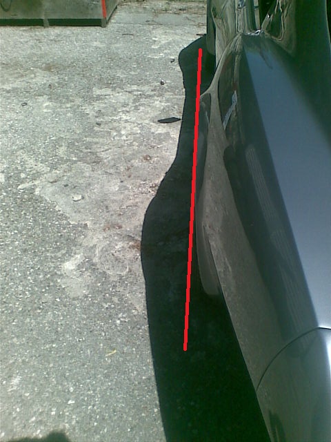

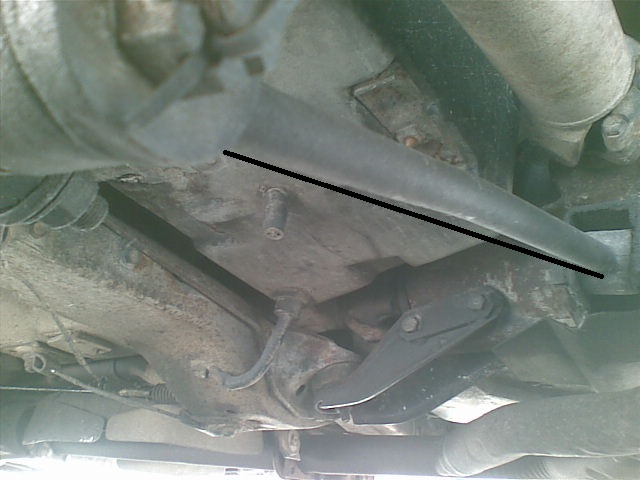

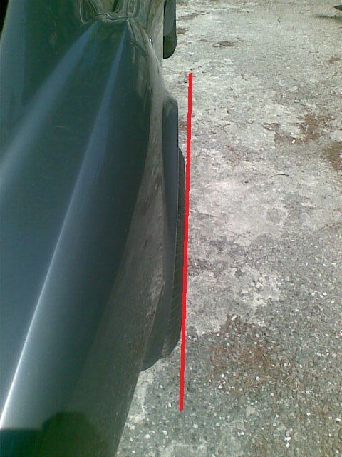

ciao ragazzi ho notato questa diversità fra la ruota post sx e dx, come se la campanatura fossi fatta male oppure che la ruota sx nella parte alta siapiù interna al passaruota

ho smontato la gomma e riguardato sotto, non penso ci siano registri per la campanatura, sarebbe troppo bello, a sto punto potrebbe essere lo spuntone che tiene il mozzo ruota al telaio a essere storto, anche se è strano di solito chi lo piega lo piega al contrazio "tipo ruote della 500"
può dipendere anche dai gommini dei tiranti e della barra stabilizzatrice? quelli sono cotti, oppure è la balestra centrata male?
mi date qualche dritta per evitare di smontare tutto il retrotreno?

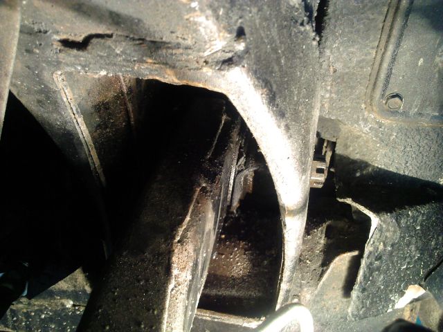

Lo puoi regolare ,allenta il dado del tirante( con il posteriore alzato ) sotto il differenziale
poi giri il perno che ha una rondella fuori asse cosi apri e chiudi la campanatura , ma falla da un gommista per essere piu' preciso..
Ora che vedo le foto non mi sembra la campanatura ,ma i distanziali dei bracci posteriori..
quindi il tirante ha l'eccentroco ma va comunque cambiato che è un po' storto, i distanziali invece dove sono???

No, scusate un attimo, ma qui si sta parlando di "campanatura" (camber) o "convergenza" (toe)?
Perché se vedo la foto dall'alto si mette in evidenza la CONVERGENZA non la CAMPANATURA.

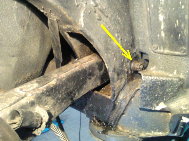

La CONVERGENZA è regolabile tribulando un pò, perché bisogna togliere o mettere spessori che solitamente si trovano i condizioni pessime (se mai toccati):
All'inizio la situazione è questa e bisogna riuscire a svitare quel dado (San WD40 prega per noi):

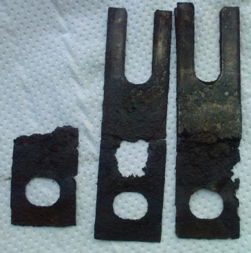

Non si vede granchè, ma le "forchettine" sono lì dentro:
http://www.corvetteitalia.it/public/...55112755_2.jpg
E io le ho trovate così:
http://www.corvetteitalia.it/public/...55112819_3.jpg
Basta riprodurle con lamierini di spessore variabile (e materiale possibilmente duro a morire), inserire e verificare pazientemente l'apertura/chiusura della convergenza.

In ogni caso..... quello strut storto, va sostituito.... subito!!

grazie mille ragazzi, siete stati molto esaurienti, sinceramente spero che sia un off-set sbagliato dei cerchi ma ne dubito, alla fine il problema della ruota sx è che la parte superiore del cerchio rientra nella scocca e quindi l'asse verticale del cerchio non è perpendicolare al terreno ma inclinato.
comunque posterò foto migliori e metto tutto su cavalletti.
Si è quello è dovuto allo strut piegato!! Perciò..... smonta gli strut rods e valli a raddrizzare sitto una pressa!
