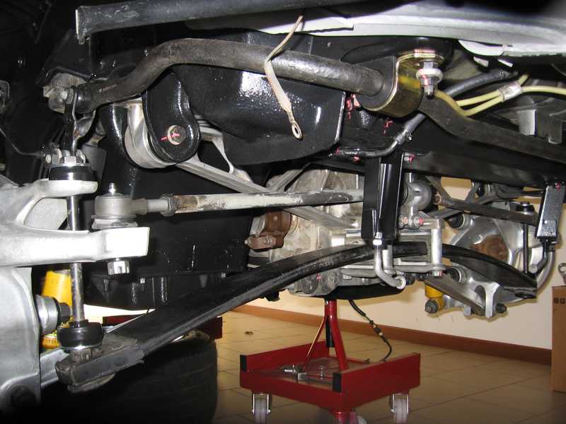

e questa è la mia piccolina finita..

Un appunto ..... ma sei sicuro di esserti ricordato di mettere il cuscinetto di (gomma/poliuretano) della vite di regolazione dell'altezza del posteriore dove si collega alla balestra? nella foto che vedo è posto sopra la balestra ma deve essere sotto con la relativa "rondellona"..

certo convertibile!! Quella e' una foto che ancora non avevo finito di montare la balestra!!
