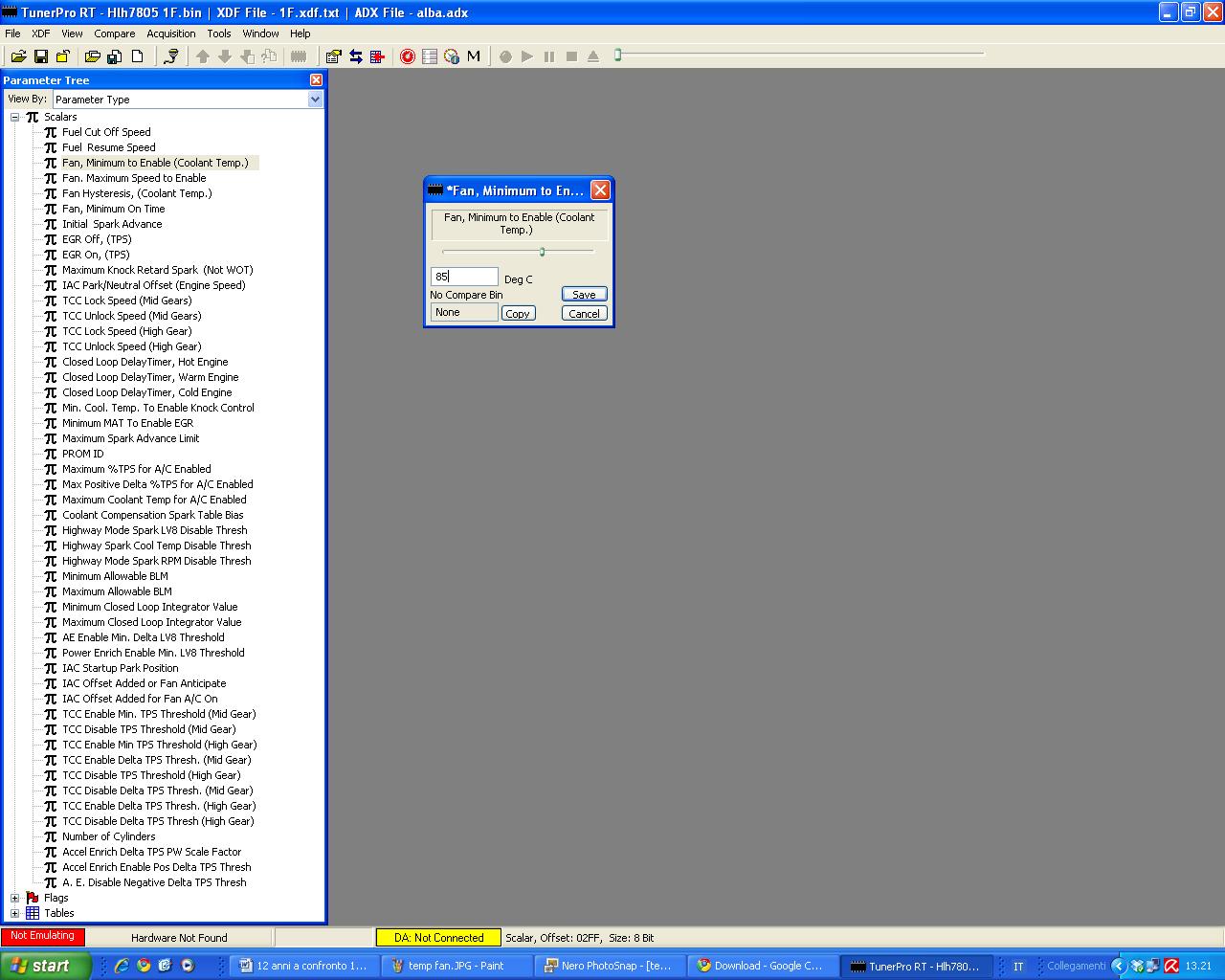

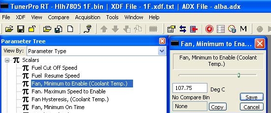

Ciao! Anch'io o lo stesso problema se cosi lo vogliamo chiamare!! Per modificare ovvero anticipare la partenza della ventola bisogna intervenire sulla centralina, non credo si possa fare in altre maniere sulle 86. A meno che tu non metta un interruttore esterno e la comandi manualmente, io non lo farei!!
Confermo Albert questo è quello che andrebbe fatto con TUNER PRO RT,ovviamente riscrivendo un nuovo chip e inserendolo sulla centralina:
http://www.corvetteitalia.it/public/...temp fan 2.JPG
114,72KB
http://www.corvetteitalia.it/public/...15_temp 85.JPG
159,11KB
http://www.corvetteitalia.it/public/..._temp 85 1.JPG
33,22KB
con questo poi riscrivi il chip e lo sostituisci a quello stock

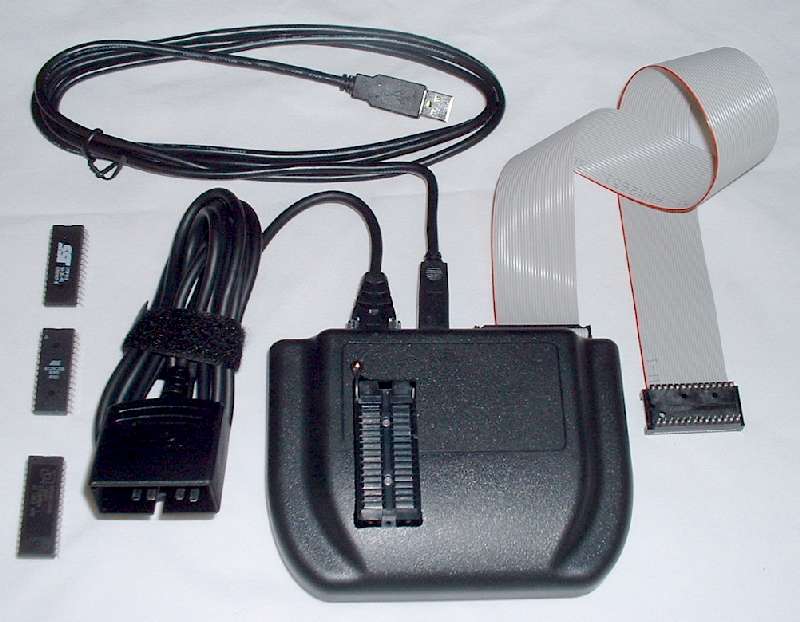

Mentre sul sito http://www.moates.net/ trovi l'hardware di cui sopra,cioe' l' APU autoprom che costa 329 dollari è ed è una soluzione all in one con le opzioni datalogging (lettura dati real time),emulating (connessione diretta a centralina e modifica parametri con auto in movimento ,Chip Burning (masterizzazione del nuovo chip coi dati modificati pronto per essere rimontato sullo zoccolo in centralina.
http://www.moates.net/gm-obd1-pre1996-c-64.html

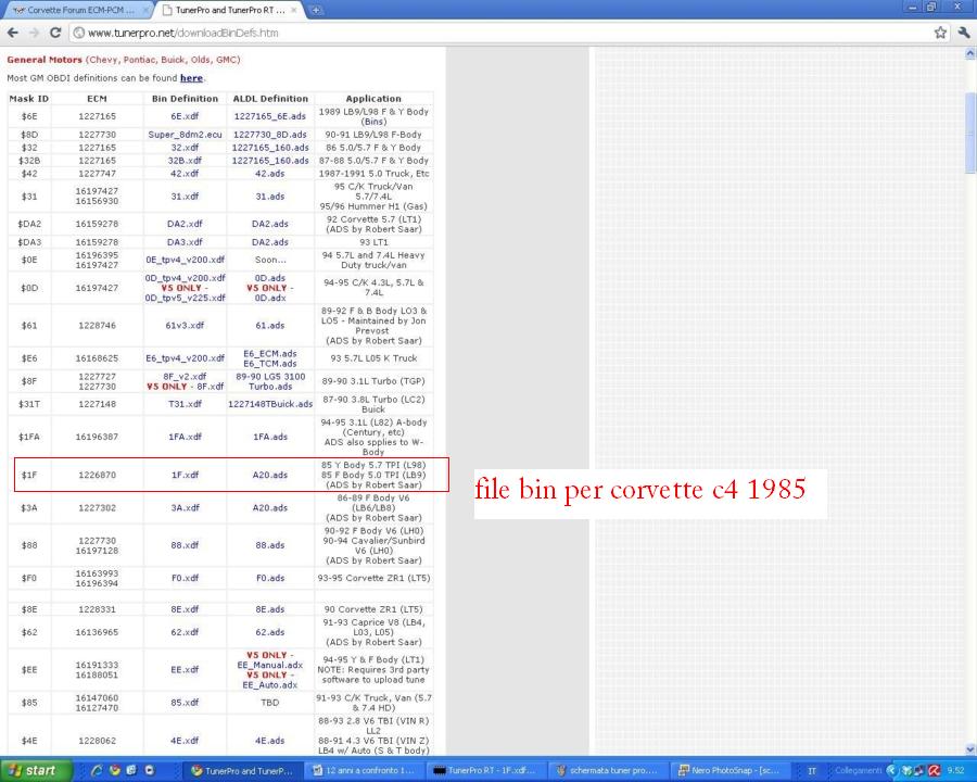

Per aprire il file specifico della tua annata lo devi trovare sul sito di Tuner pro (ogni annata di centralina ha il suo chip specifico e la sua maschera per accedere tabelle che vedi in foto e poi leggerle o modificarle esempio 1985 = chip 1226870-maschera del bin. file $1F)
http://www.corvetteitalia.it/public/...ata sito 2.JPG
107,22(censurato)KB

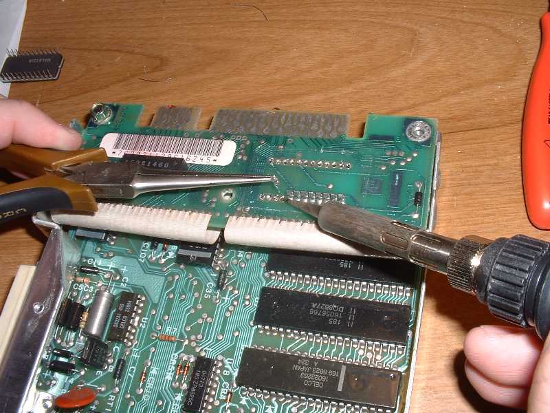

le altre voci della riga bin. Definition e ALDL Definition devono anch'esse essere inserite per collegare l'hardware alla centralina via cavo ALDL ,cioe' il diagnostico sotto il volante per il Datalogging (registrazione parametri del motore),oppure col ribbon cable direttamente allo zoccolo chip in centralina per l'Emulation cioe' la gestione dei parametri della centralina da portatile in tempo reale mentre la macchina corre(meglio con un assistente per non ammazzarsi)

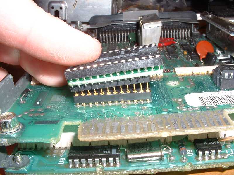

esempio di collegamento del ribbon cable alla centralina 1985
http://www.corvetteitalia.it/public/...83352_g2-2.jpg
72,25(censurato)KB
http://www.corvetteitalia.it/public/...83430_g2-7.jpg
73,07(censurato)KB
http://www.corvetteitalia.it/public/...83517_g2-9.jpg
45,62(censurato)KB
http://www.corvetteitalia.it/public/...83533_g2-c.jpg
67,96(censurato)KB
http://www.corvetteitalia.it/public/...83548_g2-e.jpg
66,85(censurato)KB

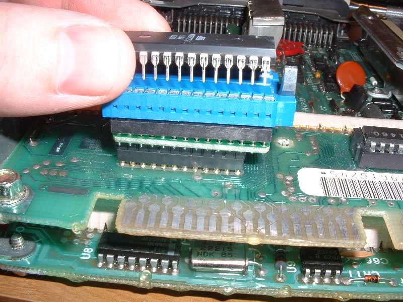

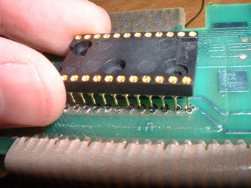

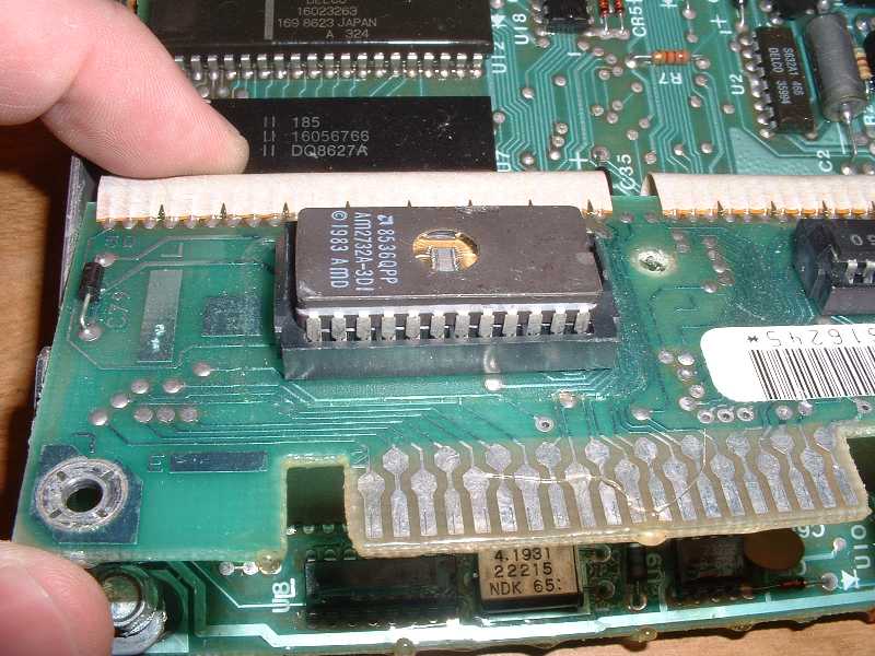

Allo zif socket azzurro puoi collegare il cavo ribbon dell'APU,questa modifica ti permette di avere uno zoccolo aperto per il metti e togli facile;)

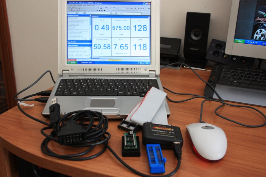

io a casa ora ho l'Ostrich 2 che serve all'emulation ovvio che senza burner (masterizzatore) salvi il file sul computer.Ma puoi farlo girare comunque in centralina lasciando il pc collegato in macchina
