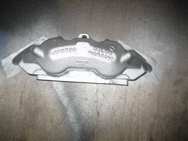

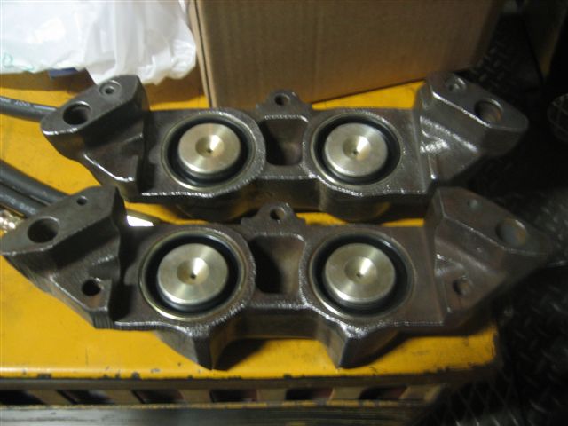

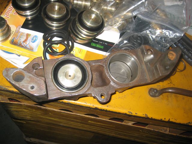

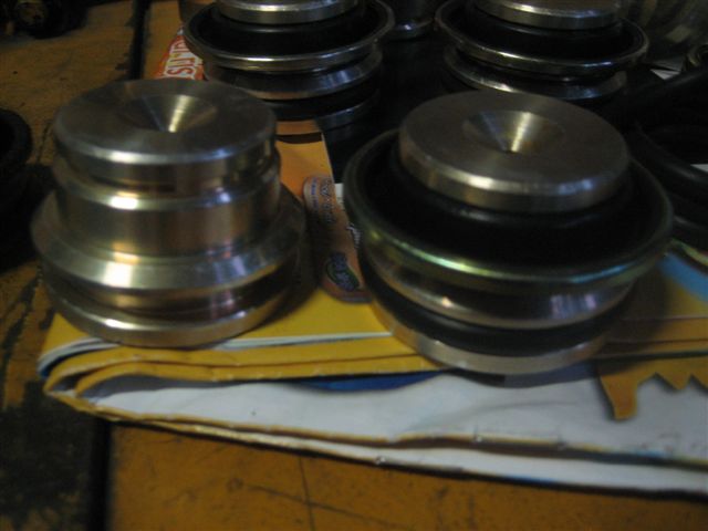

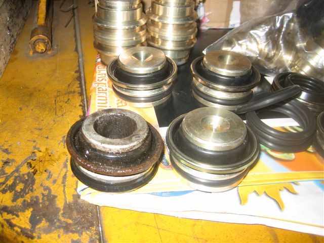

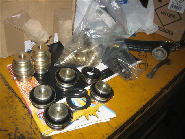

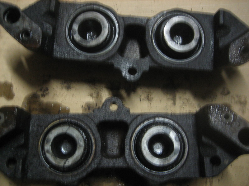

Allora.... ti metto un po di foto di quando ho revisionato le mie....
http://www.corvetteitalia.it/public/...316_pinza1.jpg
59,04KB
http://www.corvetteitalia.it/public/...124_pinza2.jpg
44,73KB
http://www.corvetteitalia.it/public/...153_pinza3.jpg
38,93KB

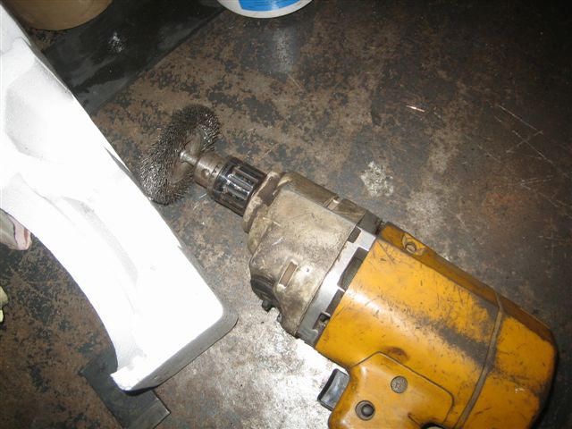

Non c'è molto da dire, visto che ti trovi svuota e cambia l'olio a tutto l'impianto, poi fai una bella spazzolata alle pinze (io le ho sabbiate), compra una vernice grigia alta temperatura, cambia tutti i gommini e verifica che i pistoncini, lava bene bene tutto, devono essere pulitissimi i pistoncini e le sedi!!! Cambia i tubi di raccordo anteriori e posteriori di gomma, il kit costa poco, prendi kit oring per le calipers e i tubi di gomma, basta non ti serve altro!

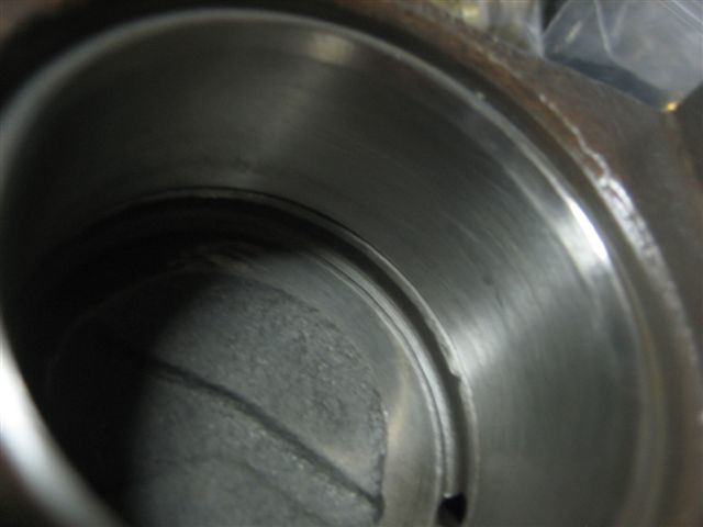

Mi raccomando..... non fare come alcuni che si mettono con la carta vetrata a pulire le sedi dei pistoncini..... ASSOLUTAMENTE NO, se proprio devi farlo fallo con una carta finissima!!

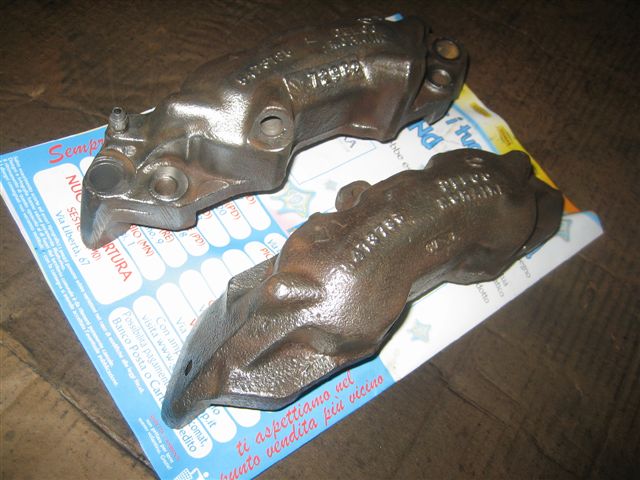

smontare, sabbiare o spazzolare, rimontare il tutto, con ausilio di grasso per freni azzurro, rimontare, mascherare le parti in gomma e verniciare con alluminio alta temperatura!
Una passata sulla sede è necessaria se c'è della sporcizia in rilievo, con carta finissima!

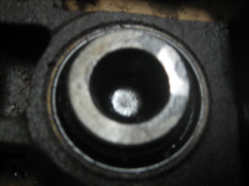

Devi controllare se i pistoncini arruginiti non hanno rovinato le pareti delle sedi altrimenti perdono olio,e quindi devi rettificare e montare le oerre! Hai preso il kit con le oerre? o con le guarnizioni originali?

caxxo com'è messa male la pinza di alain, ma l'hai messa a bagnomaria nell'acqua di mare? o era montata su una sub-vette anfibia?[:o)][:o)][:o)][:o)][:o)][:o)][:o)]:D:De la lampadina da 100W fa parte del kit revisione freni?:D:D:D:D:D
A parte gli scherzi devi aver tribolato parecchio a revisionarle........ .io le avrei prese nuove piuttosto.......[8D]
..non vale la pena di prenderle nuove, a meno che non sia rovinata la sede di scorrimento del pistone!

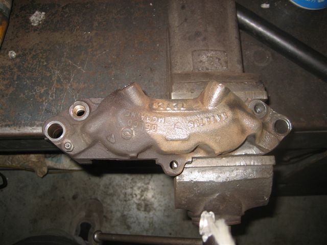

Ragazzi, ieri sera mi sono cimentato nel revisionare le pinze anteriori della mia vette dell'81.
Tempo impiegato per Smontare, spazzolare ,montare i nuovi pistoncini con le 0R (oRing) e verniciarle : 6 Ore.
Ho fatto un po di foto del lavoro svolto e a breve ve le pubblicherò.

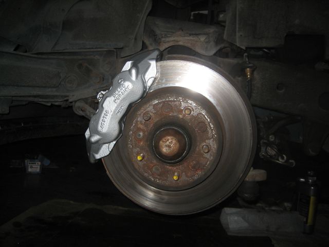

Fatto! Ora la mia vette frena!

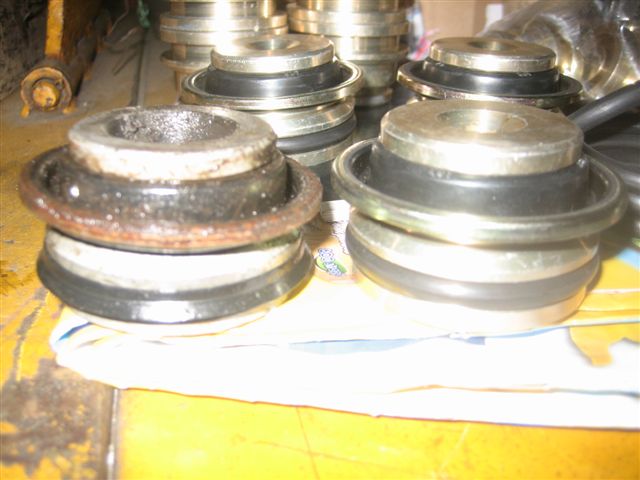

Data la mia smania di usare la vette io ho preso il kit di conversione con gli OR da Frank www.corvette-online.de come consigliato da Vette84. Con questo kit vengono forniti anche i pistoni nuovi che hanno l'alloggiamento adatto per gli OR.
Relativamente alla domanda di "dove ingrassare" ho letto sull'Haynes che occorre passare un po di olio da freni nuovo sugli OR prima di infilarli nelle pinze. Non parla di grasso.
Io il grasso "plastitube" l'ho messo solo tra ogni pistone e la pastiglia.

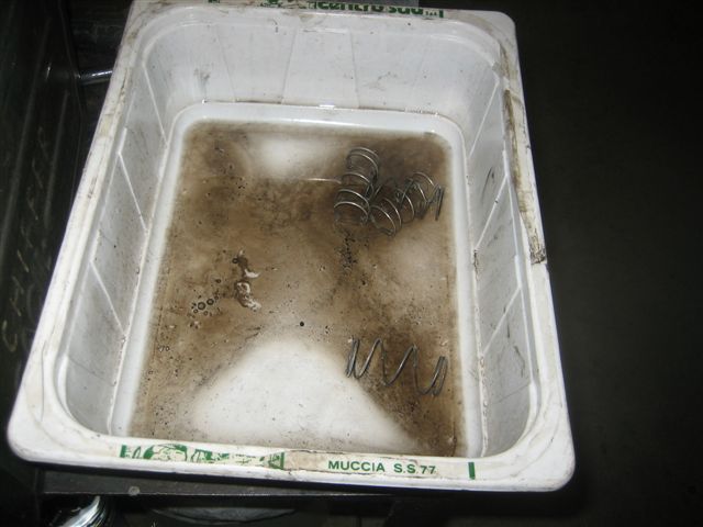

Una volta smontate le ho spazzolate, poi lavate con del diluente in una vaschetta bianca (vedi foto) poi ho carteggiato con carta finissima i cilindri per togliere quella riga nera che era il residuo di gomma della vecchia guarnizione. Poi ho pulito con aria compressa e ho montato i nuovi pistoni ricordando di mettere le molle prima di infilare il pistone (Naturalmente la prima volte me ne ero dimenticato [}:)]).
Per togliere i pistoni ho usato l'aria compressa infilata nel buco dove arriverebbe l'olio. Fate attenzione di mettere qualche "freno" davanti al pistone altrimento questo parte come un missile... provato sulla mia pelle e il pistone vecchio ha fatto un volo di circa 5 metri!!! [:0]

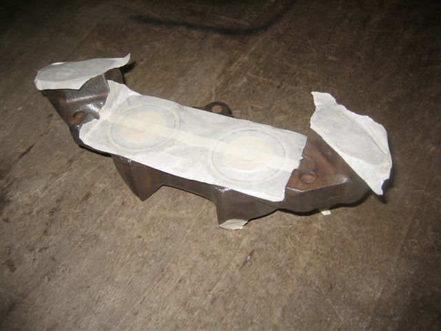

Una volta montati i pistoni nuovi, li ho coperti con del nastro carta e ho verniciato le pinza con vernice grigia ad alte temperature. Per tutte e 4 le pinze è sufficiente una bomboletta. Io ho dovuto attendere un giorno e lasciarle al sole per un'altro in quanto tale vernice ci mette un po ad asciugarsi.
Spero di aver fatto cosa gradita di documentare tutto.
