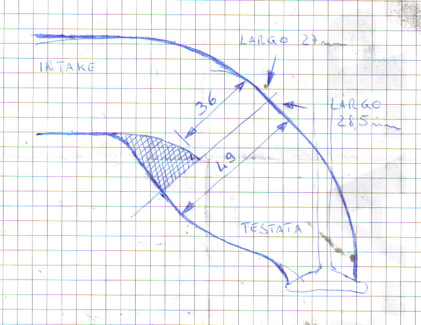

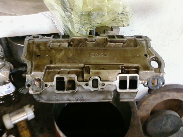

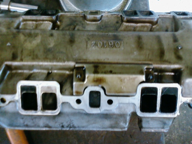

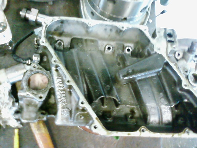

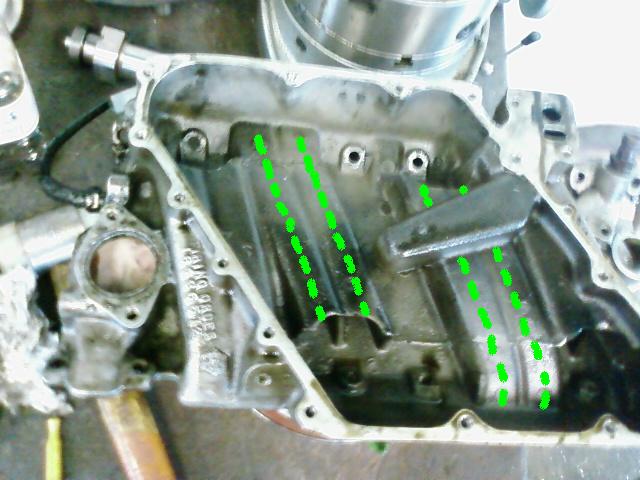

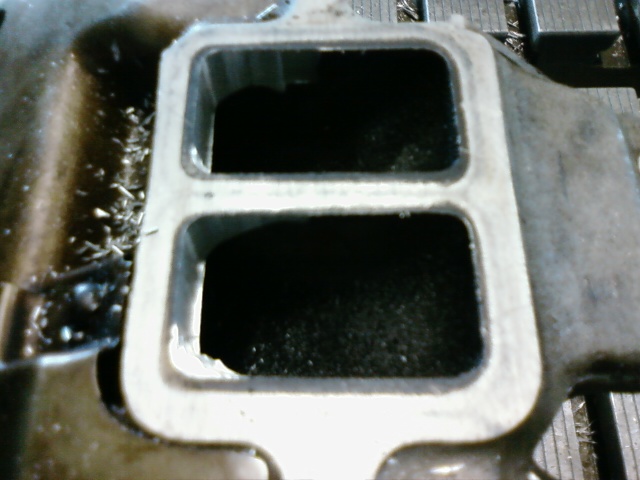

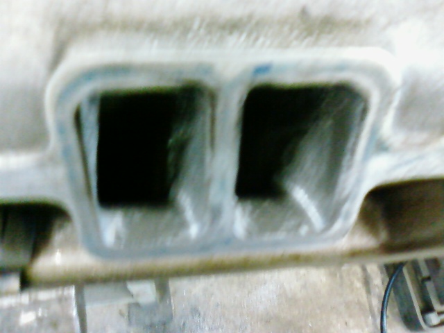

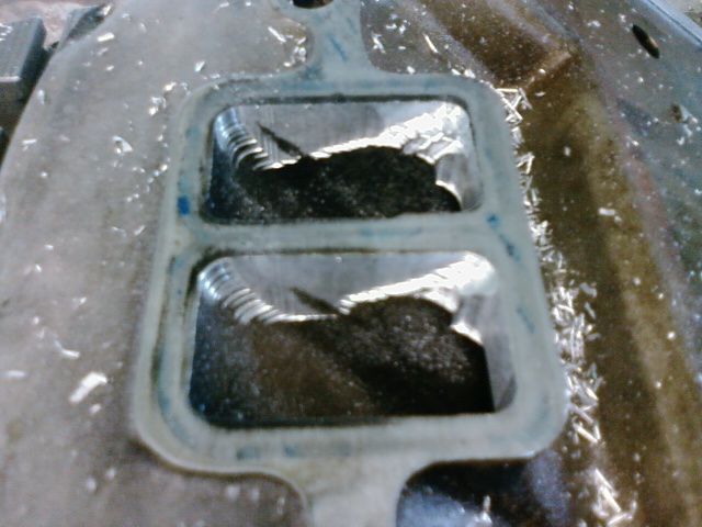

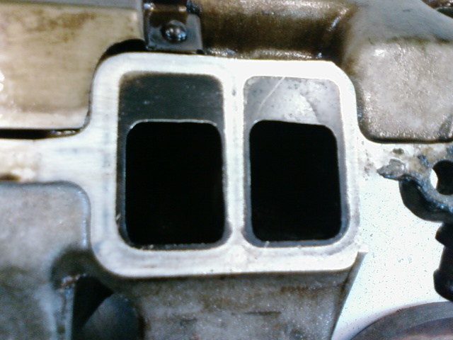

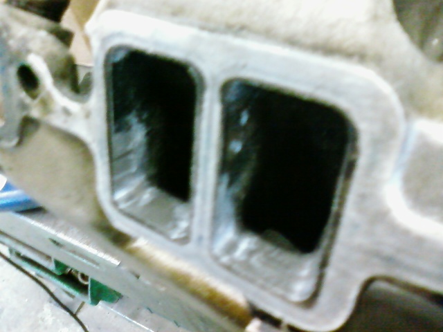

ho eliminato la sezione di materiale con tratteggio incrociato lasciando i condotti sull intake un po piu piccoli di quelli sulle teste per eventuali "adattamenti di fino"

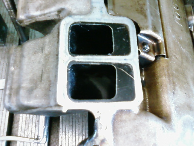

attualmente le uscite dell intake sono 48 x 28 contro i 36 x 27 originari
ho uniformato le dimensioni dei condotti a rettangoli abbastanza uguali fra loro centrati il piu possibile sulle testate ........ il piu possibile per quanto permettono le varie fusioni che lasciano parecchio a desiderare
sto cercando di esercitarmi sul porting per il mio futuro motore ...........
qualcuno ha consigli ???
