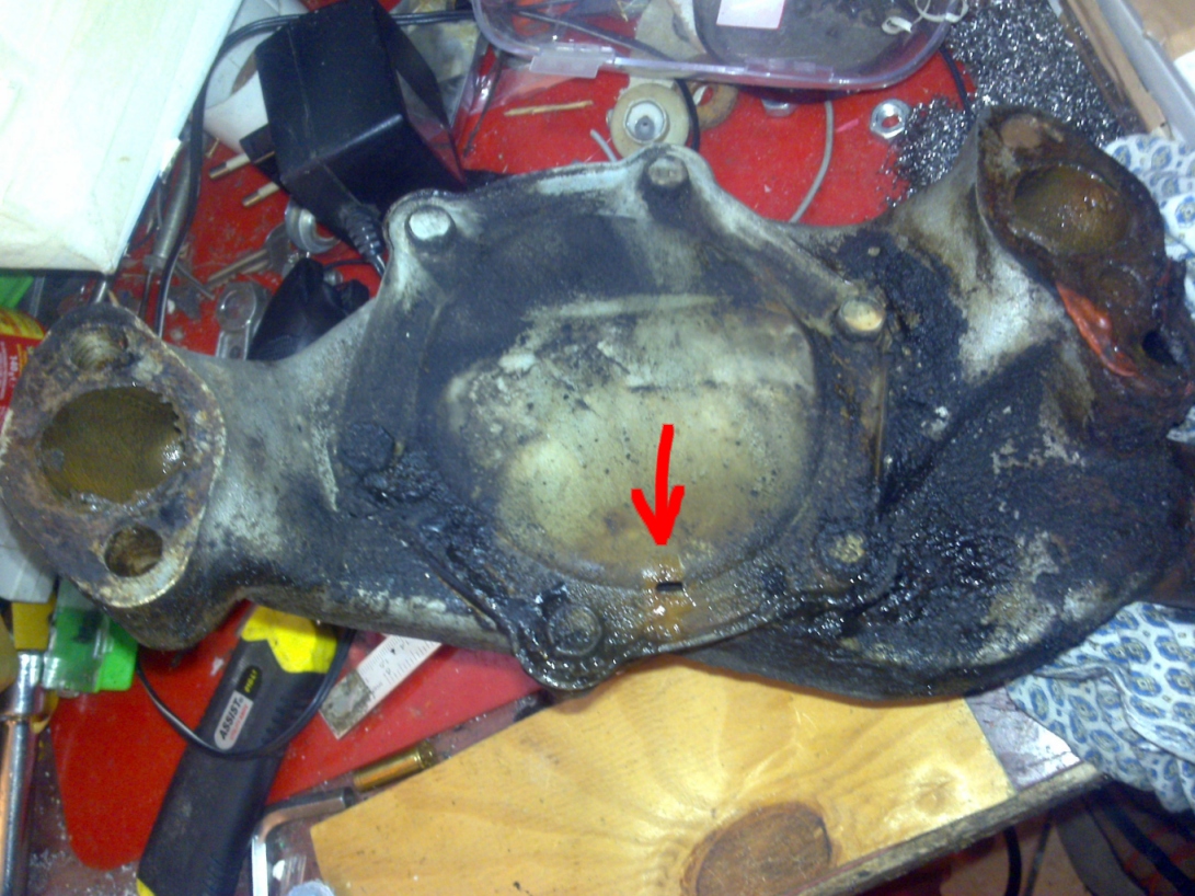

ciao ragazzi, qualche giorno fa ho smontato la pompa acqua e finalmente ho capito da dove perdeva; più che una perdita era giusto un micro getto di vapore che si verificava solo dopo aver spento il motore a caldo. ma il danno non è alla pompa bensì al coperchio posteriore della pompa stessa che presenta un forellino da corrosione, pensavo di ripararlo tramite saldatura o di ricostruirlo da zero a mano perchè non mi va di aspettare per l'arrivo di una pompa nuova dagli usa (i prezzi partono da $29,00) però prima di mettermi al lavoro vi chiedo:
1 qualcuno sa se la pompa è in vendita in italia? magari la monta quelche altro motore di altra marca...
2 qualcuno ha una pompa usata da vendere? anche distrutta purche con il coperchio posteriore integro.
3 altre soluzioni?
in foto si vede un buco bello grosso perchè l'ho allargato io con un giravite per evidenziarlo.
http://www.corvetteitalia.it/public/...16_Pompa 2.jpg
479,87KB
Mi sa che ti conviene ordinarla subito ;) E' ridotta proprio male, ripararla non conviene
Non è una soluzione definitiva, ma esiste un prodotto della loctite simile all'acciaio rapido ,e' uno stucco a due componenti gia pronto ,basta tagliarne una porzione e mescolarlo con una spatolina,previa pulizia e sgrassatura con diluente nitro,lo applichi sul buco facendone penetrare un po',non troppo per non interferire col girante,non garantisco ma sulla mia ,in attesa della nuova che è per strada,funziona...
fai prima e spendi meno a tamponare momentaneamente con una saldatura a stagno fatta da un elettrauto o in casa se hai un minimo di attrezzatura

si conosco quei prodotti sono resine bi-componente e funzionano molto bene ma non è il caso di rischiare per la pompa perchè si crea pressione oltre la calore, in effetti sabbe meglio la saldatura o la riscostruzione del comperchio...e anche s evorrei rimontare il tutto al più presto, non mi va di fare il lavoro due volte[8D]
ma no motoretto, è solo sporca, in realtà è in condizioni ottime, coperchio a parte[^]
però hai cmq ragione dicendo di cambiarla; dal momento che è smontata, coperchio bucato a parte, la sola precauzione vale la pena della spesa...e infatti se la pompa fosse in italia la comprerei subito. come dicevo ma non mi va di aspettare i canonici 15/30 giorni per la pompa dagli usa[V]
cmq forse ne ho trovata una qui in italia, domani telefono e vediamo...:)

Le nostre macchinine si rompono per usura : suppongo che il coperchio si sia bucato per l'azione corrosiva del liquido refrigerante, se la pompa è dello stesso materiale del coperchio in buone condizioni non deve stare ;) Per Tuneport: chiama Sheila ( cute-dogz su ebay.com ) una pompa d'occasione ce l'ha di sicuro. Se non la vedi in negozio, manda una richiesta.;)

il coperchio si è bucato si per corrosione[^]
e infatti la pompa non è dello stesso materiale del coperchio: il corpo è d'alluminio le pale, asse, cuscinetto, sono d'acciao... e infatti stanno bene [^](sempre considerando che la pompà avrà almeno 10 anni) ma il coperchio ohimè...è di puro economico ferraccio ed'è alquanto sottile e per quello ha ceduto alla corrosione[V]

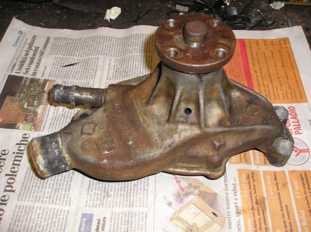

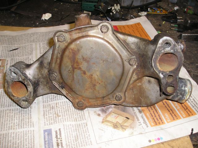

ti allego due foto della mia pompa H2O, porta pazienza ma è ancora sporca da quando l'ho smontata [:I][:I]
...con sfondo giornale di vicenza :D:D
http://www.corvetteitalia.it/public/...722_pompa1.jpg
74,64KB
http://www.corvetteitalia.it/public/...754_pompa2.jpg
75,19KB

il coperchio credo vada bene ........ se poi son della stessa marca !!!
scusa ma non fai prima a saldare con lo stagno ???
si mic, la pompa è uguale, ma anche il coperchio della c3 il venditore mi ha detto che è uguale. confronto appena mi arriva.
non lo faccio saldare perchè cmq è tutto corroso, anche se non ci sono altri buchi magari se ne creano presto...

beh si in effetti il coperchio, come diceva mic, è relativamente sottile, però motoretto anche l'originale è di 1,5 mm. e se l'auto è usata a dovere il coperchio non si corrode.
alla fine io ho usato quel coperchio preso dalla pompa della C3, che è appunto la stessa ma che "gira" al contrario ed'è di ghisa. e ho rimontato la sua pompa originale C4 di 25 anni e ancora funziona[^] Però l'ho fatto solo per tirare davvero il risparmio all'osso:D
