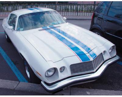

Non me ne parlare!:) La Camaro del 75 che abbiamo avuto in famiglia per 30 anni aveva un rapporto finale al differenziale di 3,42:1 - il più "spinto" disponibile dalla Casa in quell'anno - Pur avendo un motore 350 quadricorpo aveva solo 155 cv a 3800 giri. Con i rapporti corti arrivava a 5200 giri anche nella marcia più alta. Arrivava solo a 190 e consumava un casino ! Ma non si è mai guastata !! L'ho venduta 5 anni fa a un ragazzo di genova che adesso l'ha rimessa in vendita su ebay. Ti mando la foto per curiosità ;)
http://www.corvetteitalia.it/public/...9_camaro31.jpg
