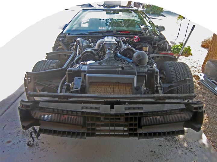

Se ti riferisci alle fog light anteriori (fendinebbia-frecce)sembra davvero un casino,se guardi dentro il vano motore sono schermati dietro dalla paratia del rinforzo alveolare antiurto.In pratica se togli lo spoiler -paraurti anteriore,dietro c'è un riempimento di tipo alveolare in plastica dove le fog light sono incassate e fissate.Li ho visti in carrozzeria quando mi hanno ridipinto la macchina,spero tu non debba smontare il pararurti per cambiarle,questa e' una foto .
http://www.corvetteitalia.it/public/...217_NoHood.jpg
341,18(censurato)KB

Mi sembra strano pero'prova a verificare se da sotto si vedono le viti di fissaggio,non credo che per smontare un fanalino sia logico smontare prima un paraurti,pero', da dietro non accedi alle viti,sono sicuro, perche' c'è una schermatura con solo i fori per i portalampade.
e da sotto meno che meno .....
