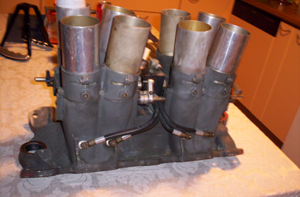

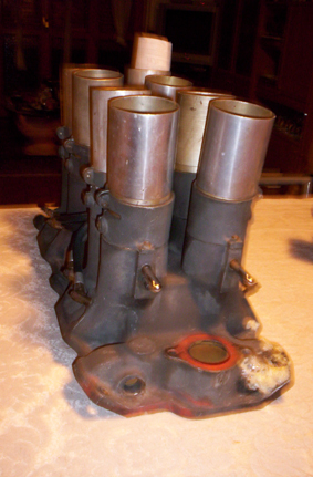

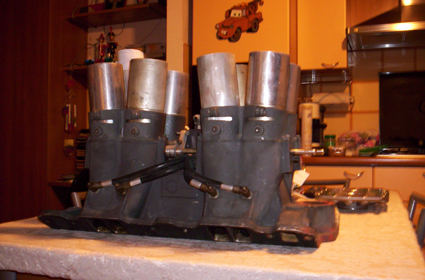

uno spacciatore di foto di slingshot mi ha passato qualche foto ma ad oggi ignoro nel modo piu' assoluto chi possa essere lo squilibrato mentale che ha dato inizio a questo progetto
http://www.corvetteitalia.it/public/...61927_att6.jpg
130,26(censurato)KB

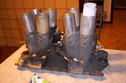

di sicuro sara' motorizzato con un motore small block chevy alimentato da questa iniezione meccanica crower con corpi farfallati da 2,5 inch e metanolo a go go !!!!

poi sempre questo spacciatore mi ha detto che avra' questo butterfly
http://www.corvetteitalia.it/public/...62755_att5.jpg
123,13(censurato)KB

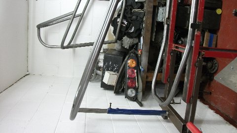

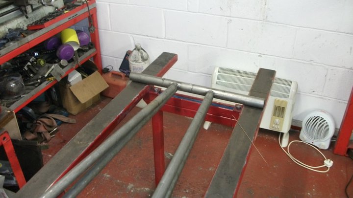

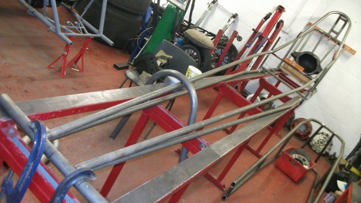

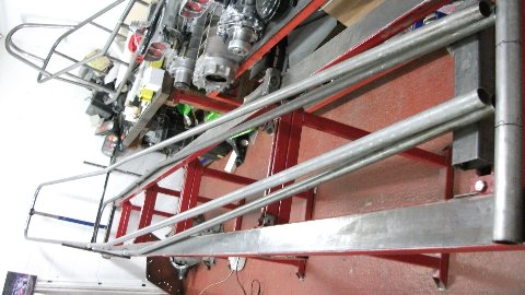

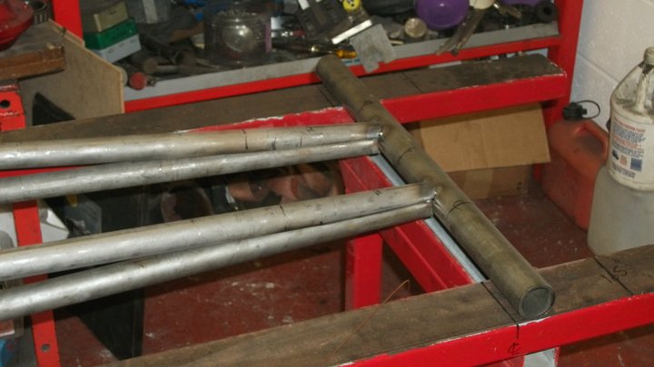

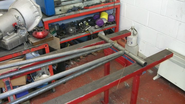

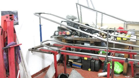

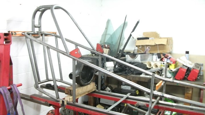

queste invece sono le prime foto della costruzione del telaio direttamente da stamford speed shop uk
http://www.corvetteitalia.it/public/...63136_ATT0.jpg
42,51(censurato)KB
http://www.corvetteitalia.it/public/...63210_ATT1.jpg
36,02(censurato)KB
http://www.corvetteitalia.it/public/...63243_ATT2.jpg
40,07(censurato)KB
http://www.corvetteitalia.it/public/...16339_ATT3.jpg
31,79(censurato)KB
questo telaio e' costruito con tubi estrusi di 3,5 mm di sezione e avra' la certificazione sfi per correre nella categoria fino a 7,5 secondi, sono state fatte le piastre motore sia per motore chevy che per un early hemi per un eventuale upgrade a nostalgia top fuel .il wheel base e' di 180 inch

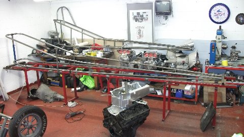

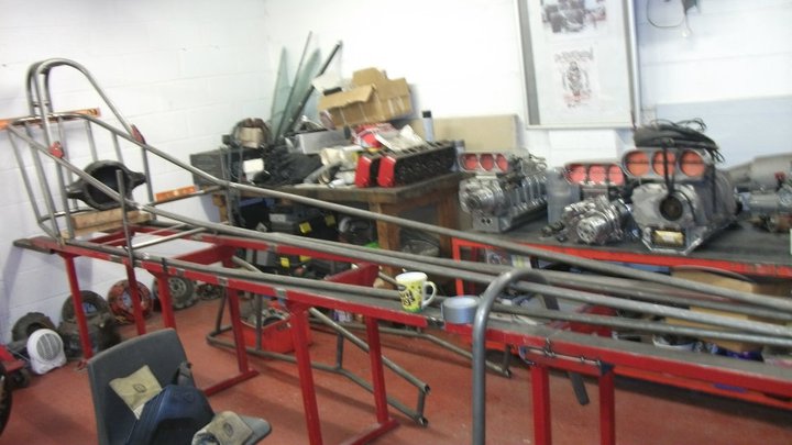

un po' di aggiornamenti sul telaio
http://www.corvetteitalia.it/public/...5224625_m1.jpg
45,13KB
http://www.corvetteitalia.it/public/...5224657_m2.jpg
61,53KB
http://www.corvetteitalia.it/public/...5224733_m3.jpg
66,48KB
http://www.corvetteitalia.it/public/...5224758_m4.jpg
54,72KB
http://www.corvetteitalia.it/public/...5224829_m5.jpg
51,11KB
http://www.corvetteitalia.it/public/...5224851_m6.jpg
53,82KB
http://www.corvetteitalia.it/public/...5224937_m7.jpg
63,33KB
http://www.corvetteitalia.it/public/...5224958_m8.jpg
57,49KB
http://www.corvetteitalia.it/public/...5225016_m9.jpg
55,93KB
