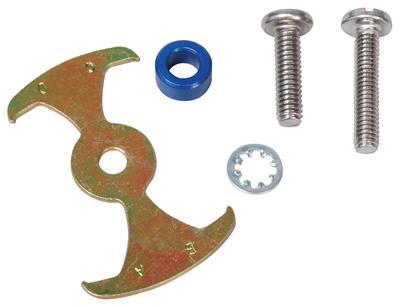

rientro in officina e monto lo stop advance vacum (il primo giro l'ho fatto senza)
http://www.corvetteitalia.it/public/...2_MSD84281.jpg
13,35KB
l'ho messo in D che regola l'anticipo vacum da 5 a 8
l'auto do qualche decimo per anticipare l'auto faccio un po' di partenze da fermo e l'auto è uno spettacolo prende giri in fretta apre apre fino al muro di cemento e riesce anche a fermarsi,
giro il muso per tornare in dietro e la sento di nuovo strana e si impalla di nuovo, per provare monto lo stop vacum advance in C che regola l'anticipo da 8 a non ricordo.....
