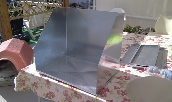

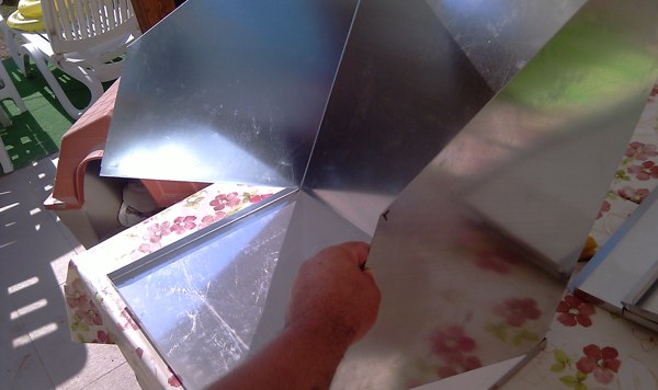

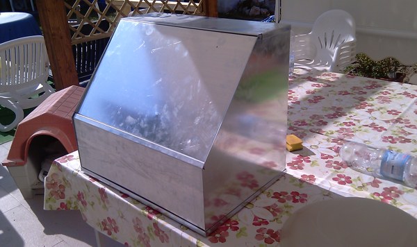

Proprio ieri sono andato a ritirare le lamiere tagliate e piegate secondo il mio disegno...... la sabbiatrice sta prendendo forma!
Appena monto le sospensioni (devo sabbiare e fare l'annodizzazione di alcuni pezzi fatti in alluminio) metto le foto!
http://www.corvetteitalia.it/public/...2_IMAG0140.jpg
61,45KB
http://www.corvetteitalia.it/public/...2_IMAG0139.jpg
72,87KB
http://www.corvetteitalia.it/public/...1_IMAG0143.jpg
81,25KB
