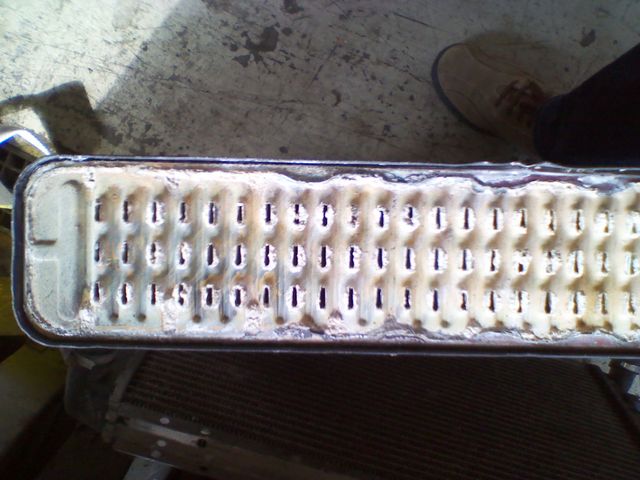

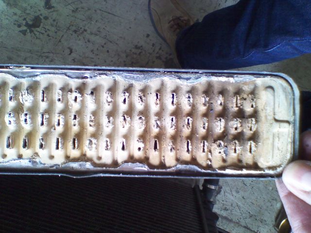

Sono rientrato ora dal radiatorista ecco le foto di come si presenta il mio radiatore:
http://www.corvetteitalia.it/public/...P120305001.jpg
89,26KB
http://www.corvetteitalia.it/public/...P120305002.jpg
80,84KB

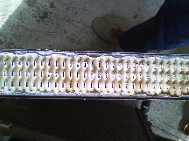

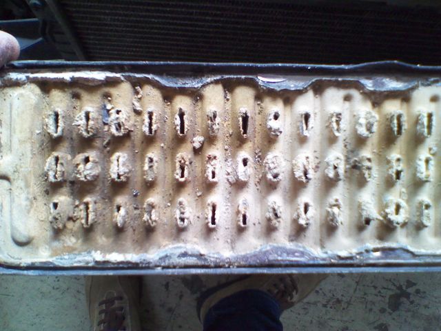

Viste le condizioni pessime e l'eta della massa radiante il radiatorista (ovviamente) sarebbe per sostituire la massa radiante. Costo 260 euro garanzia sul lavoro e sul materiale.
L'idea di comperarlo nuovo mi attira molto ma se dovesse sfortunatamente presentare un difetto che faccio? Lo rimando il USA? Il costo credo più o meno si equivalga...180 + iva e dazi a quanto arriveremo?
Voi che ne pensate?

bhe, io ti ho spiegato i metodi per comprarlo... certo che 260 euro per rimettere in sesto un radiatore di 30 anni non è il massimo :D...
il problema e leggere bene l'annuncio,poi non dovresti avere problemi.. se hai questi dubbi cambia macchina :D, praticamente tutto quello che compri, se non vuoi che ti svaligiano devi comprarlo in america..!! :D a parte il fatto che qui non si trova quasi nulla...
se vuoi aspettare che arriva il mio tra una settimana circa ti dico se è tutto ok... poi lo compri dallo stesso venditore che è serio, perchè ho già acquistato un altro radiatore, quello della c5 da lui.. ciao :D
Luca

Ciao Luca il radiatore diventa come nuovo, viene sostituita tutta la massa radiante e risaldate le due culatte.
