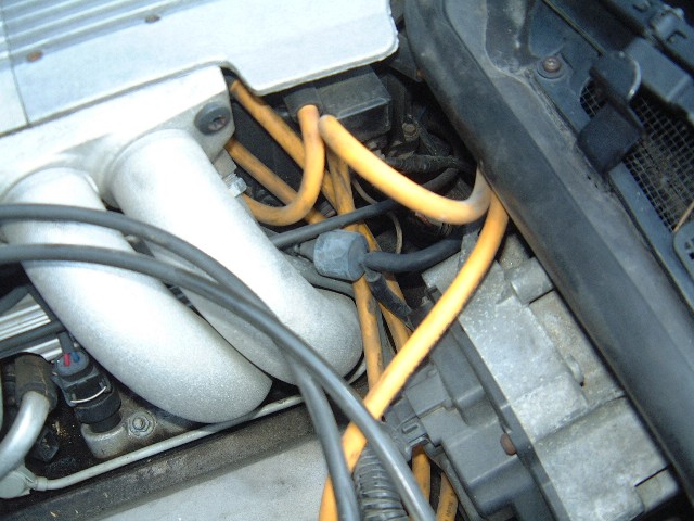

L'altro tubetto del vacuum non va al regolatore stock, ma ad una scatolina tonda in gomma dove poi si sdoppia (vedi foto)

Cecco quel "coso" porta vacuum al condizionatore (quello che va all'interno del firewall) l'altro al cruse control, quindi tutto regolare.
