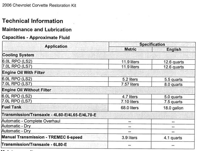

finalmento ho fatto il tagliando, ho solo un ultimo problema... mi era stato detto che per il motore servivano circa 6 litri, io ne ho messi 7 ma ancora nell'astina non sono neanche al minimo, per cui o sbaglio la modalità di controllo livello motore oppure ne serve ancora, su un sito lessi quasi 10 litri... può essere? purtroppo io non ho il libretto della z06 perchè mi è stato dato quello della c6 che ha un sistema di lubrificazione diverso, per cui sapete dirmi se nella z06 l'olio va controllato a freddo, a caldo, a motore acceso? inoltre a quale tacca dell'astina deve stare l'olio? fatemi sapere che è urgente grazie mille
Su corvettemania ci sono i pdf dell'intero manuale.
Se la tua è prima dei MY2009 quindi con ridotto serbatoio olio hai 7,6 litri di olio motore (filtro compreso).
Scusa se mi permetto ma se stiamo parlando di una Z06 i valori sono i seguenti:
ante MY2009, filtro compreso, Litri 7,6
dal MY2009 in poi, filtro compreso, Litri 9,9

In allegato anche il file che contiene la procedura per il corretto controllo dell'olio.

ok grazie, ma il livello olio motore come va controllato? a freddo, a caldo, a motore spento o acceso?? c sono tre tacche nell'astina, dove deve stare il livello? grazie, adesso provo a scaricare il manuale :)

Ciao engri, è riportato tutto sul file che ho allegato al mio post.

si l'ho visto adesso grazie, quindi a caldo ;) adesso ti mando in PM l'email
