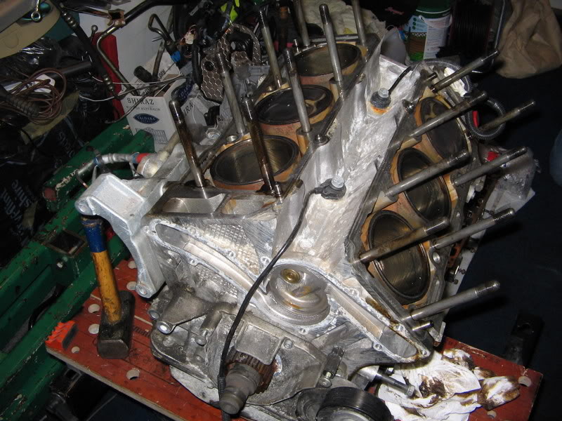

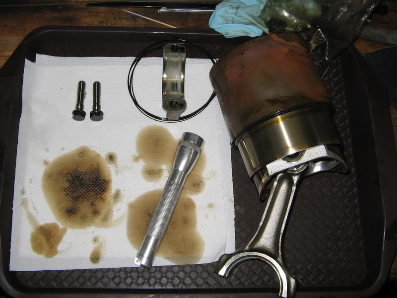

Domanda da ignorante. Le camicie, nei SB non sono estraibili come ad esempio su un Busso Alfa, vero? Cioè se sbagli l'alesatura getti via il monoblocco?
http://www.corvetteitalia.it/public/...6_IMG_1218.jpg
119,61KB
http://www.corvetteitalia.it/public/...5_IMG_1254.jpg
77,33KB
Sono quasi 4mm in più sul diametro!!! [:0][:0][:0]Citazione:
ma se ne trovano anche gi aalesTI A 4.155
Il monoblocco nella maggior parte dei casi è in ghisa, che ha una sufficiente durezza (aumentata con trattamenti chimici come fosforo, manganese, nichel, cromo, molibdeno etc), permette di ricavare direttamente all'interno di esso le canne dei cilindri; in questo caso si dice che il monoblocco è del tipo a canne integrali. La maggior parte dei motori di automobile, per i quali ormai vi sono sempre meno possibilità di revisione e rettifica delle canne, utilizza questo tipo di monoblocco.
I motori che hanno invece il monoblocco in lega di alluminio (a volte anche quelli in ghisa) utilizzano il cosiddetto sistema delle canne riportate (dette anche camicie), in quanto gli eventuali processi atti a rendere sufficientemente dure e resistenti le canne in alluminio sono abbastanza complessi e costosi.
Si preferisce quindi utilizzare sempre le canne in ghisa centrifugata o in acciaio nitrurato e piantarle poi all'interno del monoblocco: si parla allora di monoblocco a canne riportate a secco, in quanto le canne sono a contatto col materiale del monoblocco stesso.
I motori V8 chevy di prima e seconda generazione (cioè prima dell'LS) sono tutti in ghisa con canne integrali!! Esistono tuttavia dei monoblocchi in alluminio, rari oppure sono afretmarket!
quindi...... hai voglia a cercare di scipparli da dentro i cilindri........ non se ne vengono!!!! Fermati!!! :D:D:D:D:D:D:D:D:D
