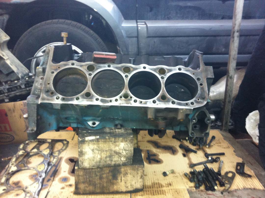

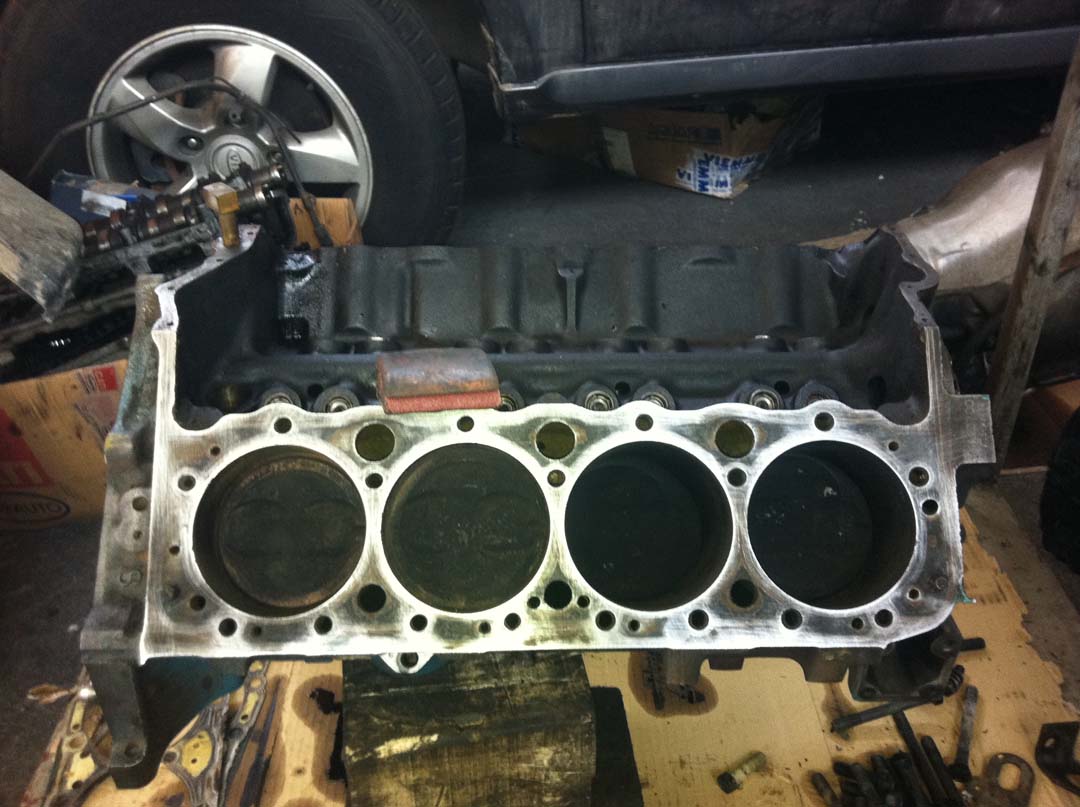

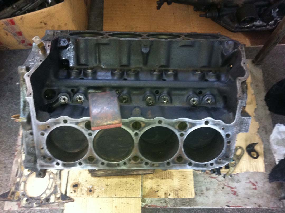

un po' di foto andando avanti con i lavori..
ho smontato le teste e le ho portate in retifica, mi danno una spianatina , smerigliano le valvole, cambiano i paraoili delle valcole, che gli devo portare io e controllano la tenuta, che per via dello sporco nn tutte vanno bene..

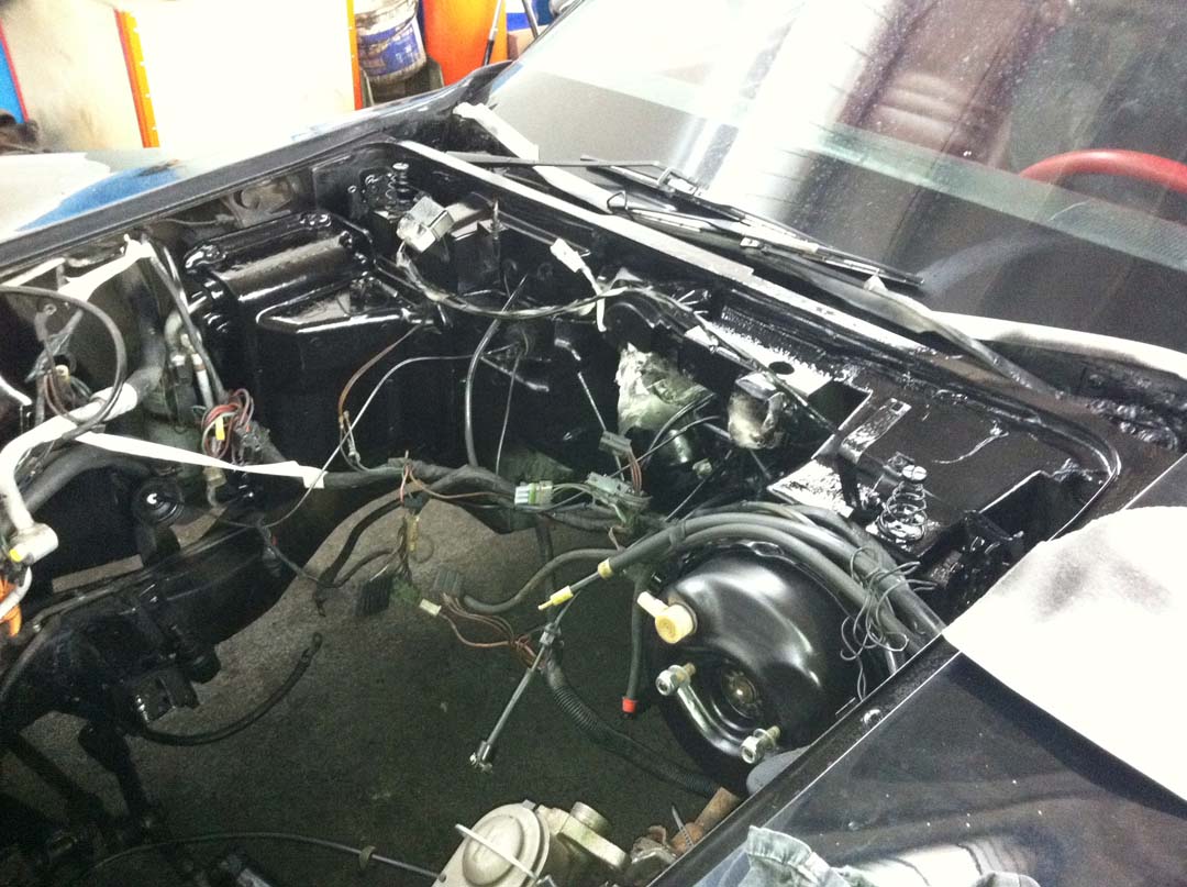

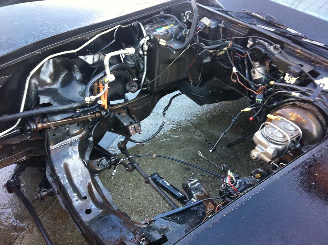

poi ho dato una bella lavata al vano motore con il fulcron e idropulitrice, e mi sono spazzolato il collettore d'aspirazione e la coppa dell' olio, preparata per essere veniciate,..
l'egr erano completamente chiuse, cmq l'avevano già escluso l'impianto,..

aspettando i ricambi.. penso tra una decina di giorni..
visto che hai i pezzi in mano .......... fai almeno un buon lavoro di porting e controlla il rapporto di compressione effettivo .......
mic il meccanico non ha lo strumento per controllare la compressione,.. mi aveva proposto di cambiare anche bronzine e fasce,....

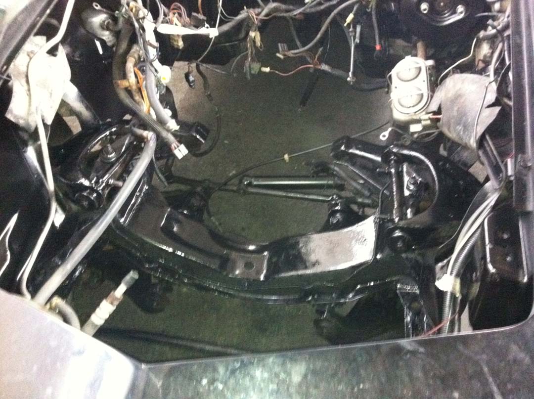

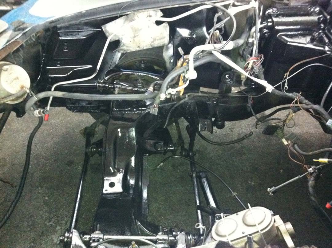

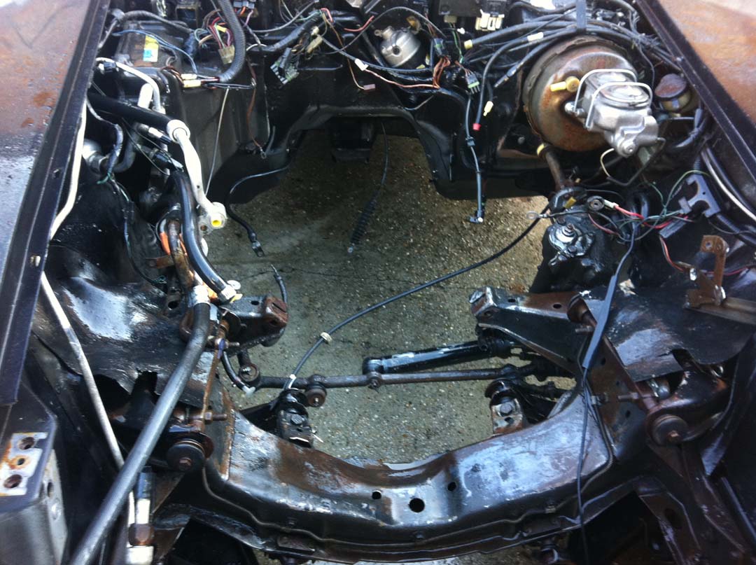

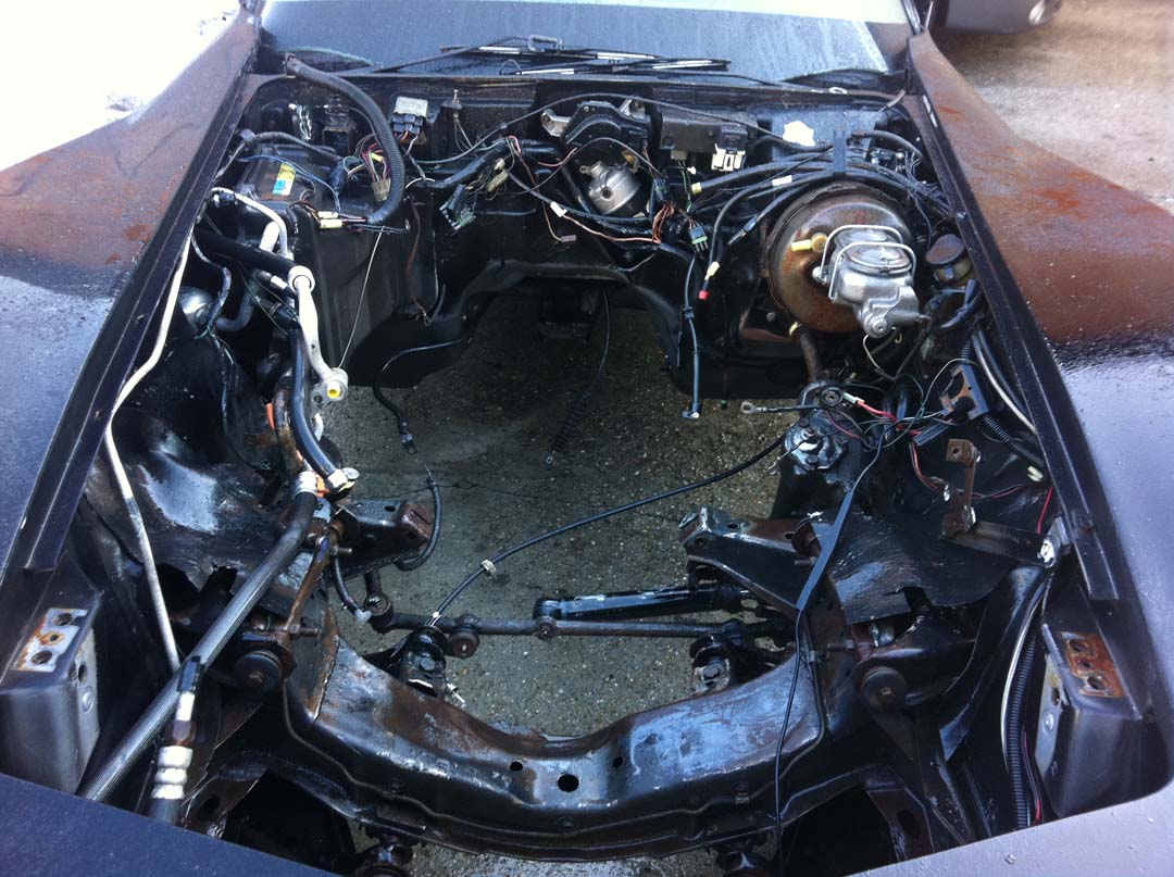

un colpo al vano motore..

molto bene socio, i miei complimenti.......fo rza che i raduni iniziano
Fa quasi impressione vederla così... complimenti Luca! ;)
