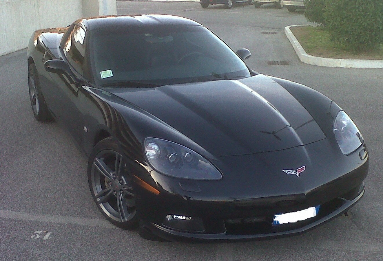

Dacci qualche dettaglio sull'auto...dopo tutti questi mesi una foto è d'obbligo
scusate come si mettono le foto sul forum non pratico grazie
dato che la targa anteriore è messa al centro sotto il muso,ma si può mettere adesiva sulla carrozzeria tanto non deve essere illuminata grazie e un saluto a tutti
NO assolutamente! Rischi il ritiro del libretto una sanzione molto costosa, per falsificazione dei documenti ( targa in adesivo ). Allora, come mi ha suggerito un amico delle forze dell'ordine, meglio non mettere nulla, e tenere il porta targa e la targa nel bagagliaio, ed all'occorrenza dire sempre che accidentalmente si e' appena staccata; anche in questo caso rischi una sanzione da €24,50 ad €87,00 mi pare comunque vedi art. 100 del nuovo codice della strada;)
Ho letto che hai comprato da Nostini, ma la tua auto e' nera? Del 2008? Perché mi sa tanto che era quella che aveva proposto a me? Bella molto bella, ma se ricordo bene e' un LS2, dovrei avere qualche foto nella mail. Lui un personaggio, per parlarci un casino mille telefonate, non richiamava mai, poi l'incidente in auto....metti qualche foto, le aspettiamo tutti.:)
si è del 2008 è una competition ma un ls3 la macchina è perfetta l'unica cosa che non sono pratico di pc come si fà a mettere la foto sul forum grazie
