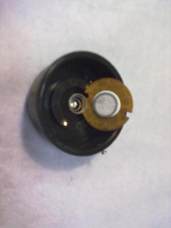

http://www.corvetteitalia.it/public/...1012011044.jpg
14,23KB

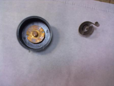

http://www.corvetteitalia.it/public/...1012011045.jpg
13,13KB

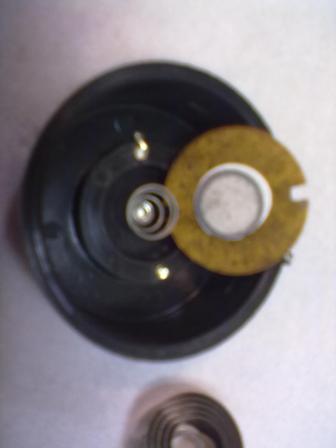

http://www.corvetteitalia.it/public/...1012011046.jpg
13,75KB

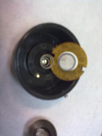

http://www.corvetteitalia.it/public/...1012011047.jpg
14KB
Eccolo lì il termistore!
Grazie Andrix!;)
da buttare ormai. il bello e' che costano pure un po'.
