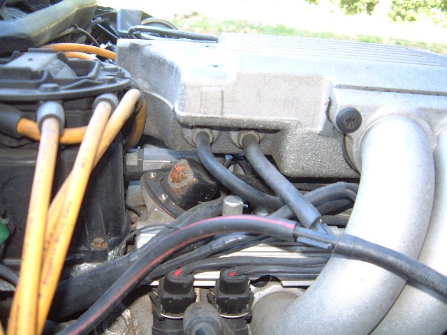

Ecco la foto dei collegamenti dei tubetti
http://www.corvetteitalia.it/public/...9_DSCF0195.JPG
92,39(censurato)KB

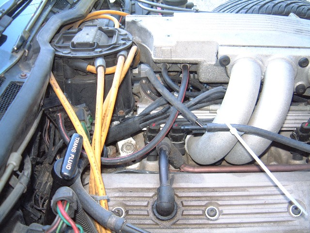

Ho provato anche a collegare il tubetto, proveniente dal MAP, direttamente all'attaco nel plenum (vedi foto sotto), ma il risultato è stato che: il minimo è + regolare, però quando schiaccio il gas a tavoletta il motore affoga un pò.
http://www.corvetteitalia.it/public/...8_DSCF0200.JPG
120,05(censurato)KB
A questo punto non sò più cosa devo fare per via che il motore abbia un'erogazione regolare e per non perdere potenza inutilmente.
Cosa mi consigliate?

Il secondo tubetto del vacuum va la regolatore stock? (quello con la saldatura arrugginita?)
Il tubo che ora hai staccato porta al regolatore supplementare giusto? Quale dei due regola la pressione? ..o meglio quale dei due è quello funzionante?
Ce l'hai lo strumento che misura la pressione della benza?
...dovresti fare un po' di prove.
