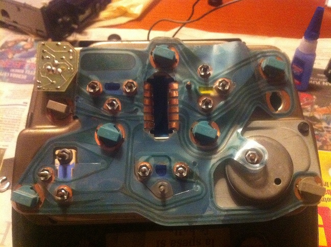

Nella mia Vette dell'80 l'autoradio è del tipo originale, ossia per smontarla devo proprio smontare la console centrale... fatto quello posso mettere mano al circuito.
Guardando le foto che avevo scattato tempo fa, ho torvato questa:
http://www.corvetteitalia.it/public/..._strumenti.JPG
159,13KB
Se non sbaglio il circuito in questione è quello in alto a sx.
Bene... detto questo, se inizio a smontare mi piacerebbe avere tutto l'occorrente per rimontare il tutto, in più se il nuovo circuito è più tempestivo a segnalare la riserva... mi piacerebbe averlo.
T-Vette, come si può fare per averlo?

Uhmm... Allora, sono andato a rivedere l'aggeggio che avevo costruito per tarare le schedine.
Sopra avevo scritto 2.4V low, 2.6V high.
Quindi la spia si deve accendere sotto i 2.4V e spegnersi sopra i 2.6V per avere un po' di isteresi.
Le due soglie corrispondono esattamente alla tacca rossa dell'indicatore (circa il 20% del fondo scala).
Finora la schedina che ho montato sulla mia funziona alla grande.
Avevo spedito qualche schedina a membri del forum interessati ma non ho più avuto notizie...
@ VetteC3: qualche schedina dovrei averla ancora. Se ti interessa mandami un MP.
