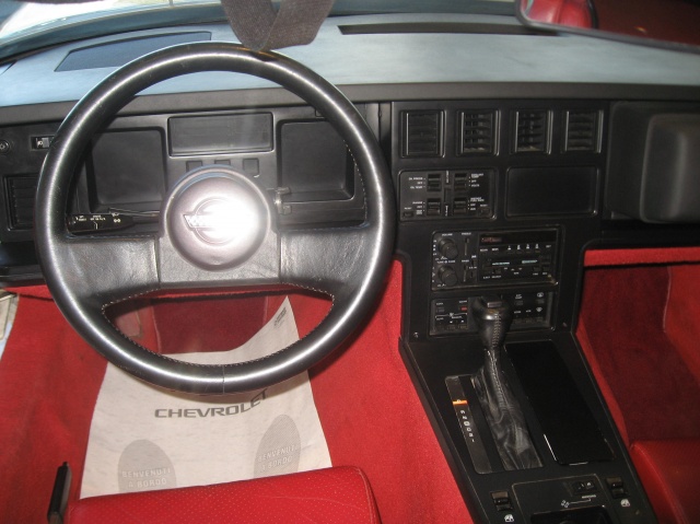

http://www.corvetteitalia.it/public/...6b0902d47c.jpg
106,28KB
Gli iterni dalle foto sembrano a dir poco spettacolari...mi diresti anche in pvt dove hai comperato l'auto e a che prezzo????
