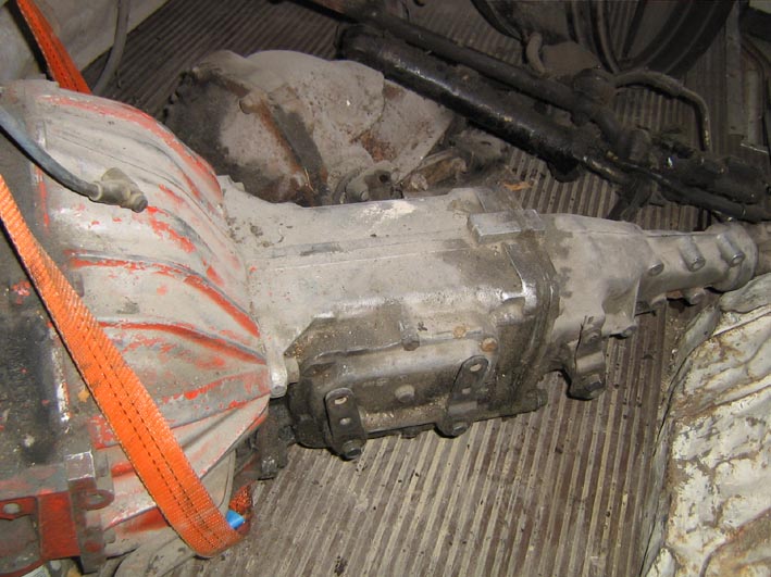

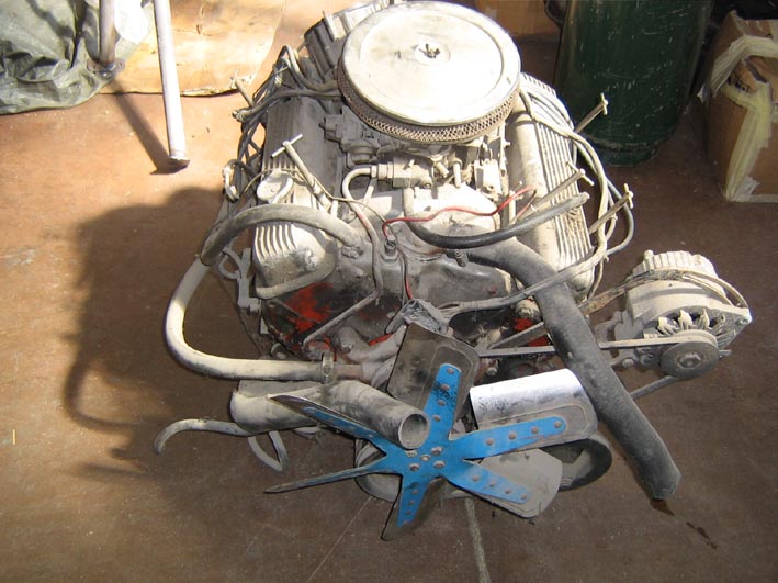

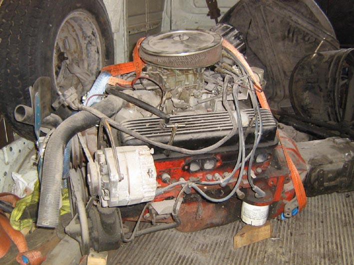

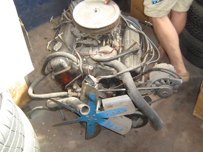

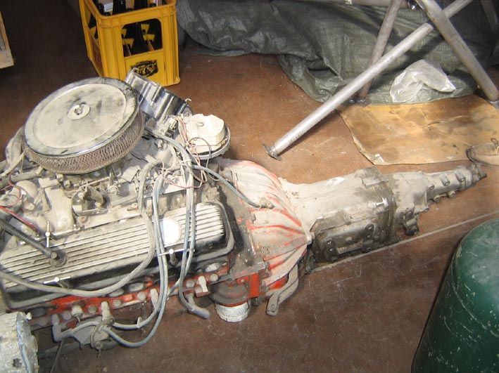

Quello NON è un 427 (big-block) ma uno small-block...... e te lo dico per certo!:(

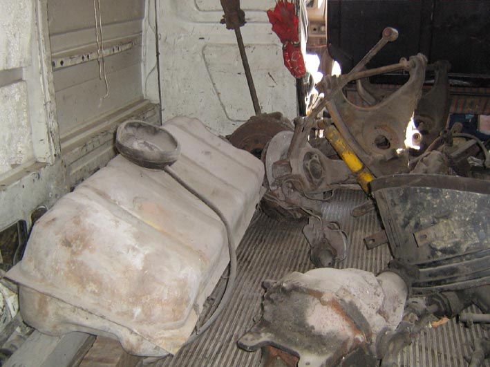

Come dice Fabri, posta un po' di foto a campo più largo...... ed accetta qualche consiglio!
Può essere il caso, come anche no, che ti convenga ripristinarle.... dipende dallo stato!
non voglio essere il cattivone, so quanto siano brutte queste notizie, ma per me quello é un fine serie degli orange short block, se non sbaglio 75 o 76....
con un carburatore più vecchio e la targhetta rivettata dai crucchi dice anno di costruzione 72, sei sicuro sia un 69 ??? facci un po di foto del body, in questi casi tutto può essere ma come ti ripeto se il buon giorno si vede dal mattino....
...avevo gia' cominciato a sentire puzza di strinato...
Voglio ringrazianvi dell' aiuto, e per i consigli penso proprio di aaverne bisogno.
Vi posto le foto del motore. Un' amico mi ha confermato i vostri dubbi.E'uno smoll block e dovrebbe essere secondo lui un 396 o un 402 con la campana non originale non essendo d'acciaio.

ma me pare un 350.....[B)]
comunque manda più foto che puoi

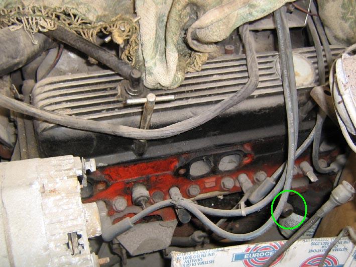

Allora.... facciamo ordine!!!!
Il 396 era solo BIG-BLOCK...... e veniva montato in particolari versioni sportive, tipo Camaro SS o Chevelle SS..... e se fosse veramente un 396, sarebbe un bel colpo!
Ma quello è uno SMALL-BLOCK !!!!!!!!!!!!!!!!!!.. ..... quindi NIENTE 396 !!!!!
Il 402 è una misura che fra gli Small-Block NON è mai esistita, casomai un 400 !!!
Detto questo non si riesce ad intravedere il terzo tappo laterale sul monoblocco, che in genere contraddistingue i 400 dai 350 (o 327 o 305....) !
Il 400 aveva le note canne "siamesed" e per motivi di fusione facevano un tappo centrale fra i due standard...... però non si vede bene dalla foto!
Si vede bene, però, che era un motore col cambio manuale.... dallo snodo sferico sul monoblocco dove si infulcra il bilanciere della frizione!

...secondo me dovrebbe essere un 350 di epoca corretta con la C3.... visti anche i coperchi valvole!
Altre foto, please?!:D
si ma ne vale la pena ???
quello mi pare un 350 della 72, ma del 427 che ne é ?
Sul 427 ho perso praticamente ogni speranza, e mi sono letteralmente caduti i maroni.
L' ultima mia possibilita' (ormai remotissima), e' che abbiano scambiato i motori durante un trasloco.
