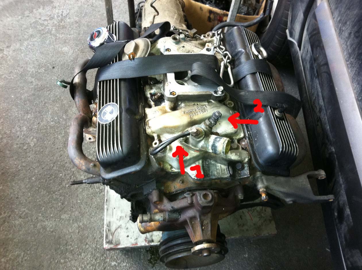

vorrei cambiar eil termostato e il guscio esterno, il termostato l'ho già preso, ma per il guscio sono molto perplesso..
nella foto sopra il termostato ce una valvola con un tubicino(l'ho segnato con il numero 1) a cosa serve?, io vorrei prendere un guscio che non abbia niente tutto chiuso, si può fare? ..
L' altro che ho segnato con il numero 2 non so cosa sia ma è tutto saldato ed è già chiuso..
qualcuno potrebbe spiegarmi come funziona la cosa e se posso mettere un guscio senza buchi? :)[:I]:):D
