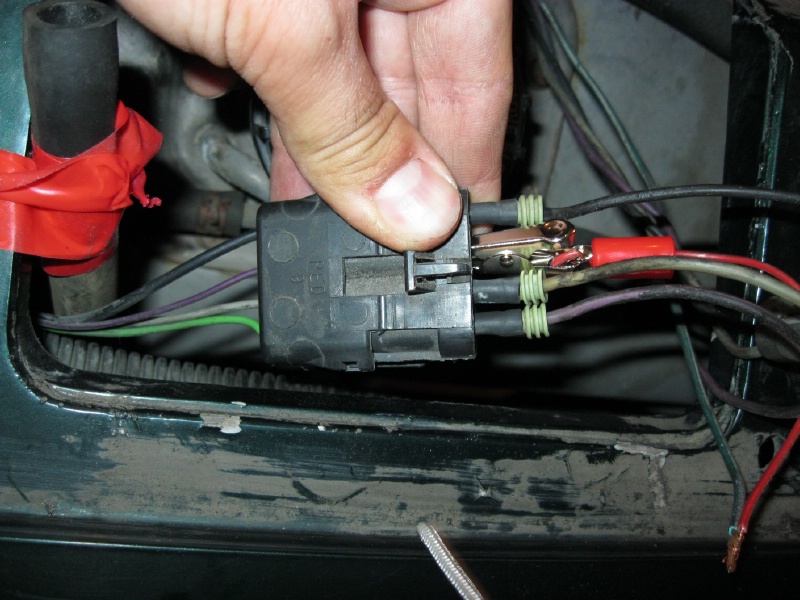

- Mentre studiavo il metodo migliore per drenare il serbatoio dalla vecchia benza, mi sono imbattuto nel connettore della pompa ampiamente manomesso, ovvero:
http://www.corvetteitalia.it/public/...n_IMG_0048.jpg
171,16KB
A parte la non corrispondenza dei colori dei fili, quello che si vede collegato con il coccodrillo era semplicemente tagliato e chiuso con il nastro, ovvero 4 fili in entrata e 3 in uscita.Ho fatto prove per trovare un corretto collegamento 4a4 (l'unica funzionamte è quella in foto) ma la macchina ancora non parte...C'è qualche volenteroso che mi può dare il giusto ordine di collegamento? P.S. il filo rimosso è verdone con riga bianca.
- Sospetto che il problema sia sempre di più legato, in un modo o nell'altro alla benzina...

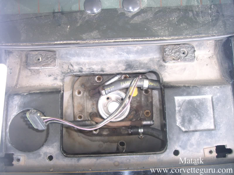

Per quanto riguarda i fili del connettore ho trovato una foto di un'altra C4 con la stessa modifica:
http://www.corvetteitalia.it/public/...9_IMGP1951.jpg
98,19KB
immagino quindi che sia normale.

se non ricordo male ho 3 fili anche io sulla mia
