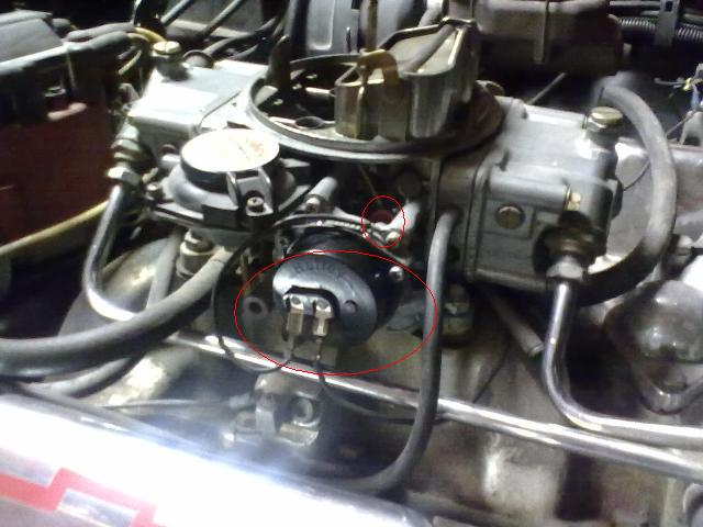

intanto grazie a tutti voi che mi avete aiutato è un piacere riuscire a risolvere e capire i problemi!!!i pezzi cerchiati sono le parti incrimanate!!premett o che non mi ricordavo piu' che prima di sostituire il choke quando avevo quello vecchio mi saltava in continuazione il fusibile da 20 del choke!!!avevo dato per scontato che era nuovo!!!!infatti quando ho cambiato il pezzo con quello nuovo ero rimasto assorto tutto era come prima...oggi parto a controllare tutto quindi parto dalla fusibiliera.....COMO DA SOPRATUTTO!!!!!!trov o il fuse bruciato....azzo...v uoi vedere che.....esatto la spia si spegne per miracolo e si accende all'avvio della macchina ma il minimo non ne vuole sapere sembra che il motore prenda il decollo sale sempre..convinto nel poter trovare il problema continuo decido di lubrificare tutti i leveraggi e cosa vedo il gancio dello sgancio dell'aria che si azione con la pestata di piede incastrato perennemente...(seco ndo cerchio piu' piccolo!!!)e dico doppio azzo!!!!2 problemi che credevo fossero uno!!!tutti in un colpo!!!ed ora il minimo è tornato a 600!!!GRAZIE A CHI MI HA COMUNQUE DATO UN SOSTEGNO !!

rileggiti il mio primo reply....FUSIBILE BRUCIATO!
SO TERRIBBILE...:D:D:D: D
e choke in corto pero' non lo avevi detto comunque grazie eseguiro' comunque una autopsia sul corpo incrimainato...il fusibile...scherzo il choke per vedere com'è fatto all'interno !!
Aprilo, aprilo!
Mi aspetto un pasticcone ceramico...
