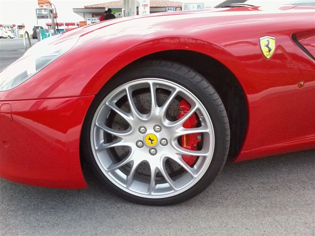

Quoto al 100 %.Aggiungo che noi siamo abituati a frenare sempre meglio, come è giusto che sia. Gli europei sono sempre stati uno "step" più avanti degli americani in materia di freni. Freni "seri" ? Questi della foto qui sotto[:p][:p] Tra questi e i nostri ci sono 22 anni di sviluppo....sono tanti;) Ma nell'uso comune la C4 se la cava bene. Per le discese ripide nel libretto di manutenzione si consiglia l'uso del cambio e sono sicuro che Mic lo fa;)Citazione:

quei freni li costano giusto 2 lire piu dei nostri ........... in qualche caso costano 2 lire piu delle intere macchine nostre ....... [:I][:I][:I]
