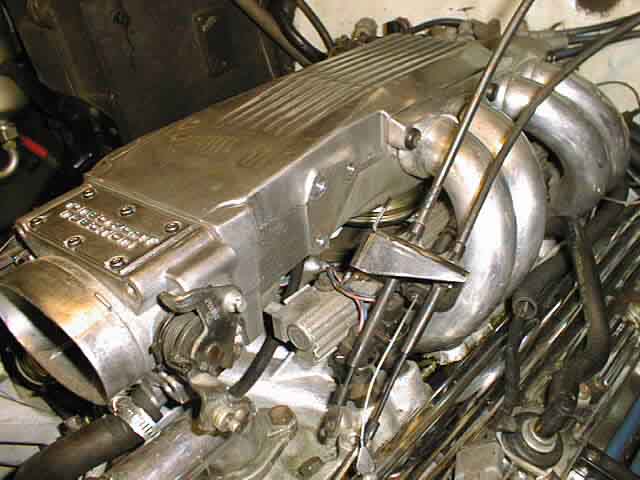

scusate il disturbo ma qualcuno per caso ha una foto di questo aggeggio che non riesco ad individuare ???
per caso e quello attaccato al corpo farfallato con una lamierina che ha un asola lunga circa 5 centimetri e finisce su una valvola a stantuffo sopra la batteria ?
grazie x la pazienza
No quello e' il cruise control,il Tv Cable e' sempre in zona ma il cavo sparisce dietro il motore passando dietro i runners,per scendere in zona cambio,
http://www.corvetteitalia.it/public/...9_tv cable.jpg
32,31KB
in foto e' il cavo d'acciaio che sparisce dietro i runners,da qui non si vede ma il braccetto che sostiene questi cavi presenta uno sblocco che va schiacciato con forza ,ha una forma a D
