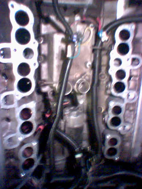

è soltanto un cambio automatico che non cambia piu da solo,devi muovere tu la leva del cambio.....comunque la ZR1 con l'automatico non esiste, la power-key della ZR1 è soltanto una parzializzazione dell'alimentazione(a limentazione modulare per abbattere le emissioni,privilegia re l'elasticita ai bassi, consumare meno benza che è la parte che mi piace di piu),naturalmente ho eliminato la parte meccanica di tutto questo sistema che,oltre a non dare garanzie di efficienza nel tempo,limita leggermente il passaggio d'aria nei condotti del secondario anche a farfalle aperte.

con dei condotti cosi Ivano il motore respira a pieni polmoni senza penalizzare l'erogazione ai bassi,era un peccato lasciare le farfalle nel secondario con tutti i vari meccanismi per l'attuazione....

Ma allora sta Power-key è proprio una stragranFIGATA:
è quasi come avere un'auto a GPL mantenedola sempe e comunque a BENZINA, e la makina consuma meno, inquina meno (e corre meno, ma mica si può sempre correre :D) e il motore della Corvette NON viene STUPRATO da condotti di fluidi gassosi o da pesanti e INAPPROPRIATI bomboloni!!

il motore LT5 ha sempre un'efficienza meccanica ed energetica superiore rispetto agli altri,consuma meno in tutti i casi e rende di piu,quando avro finito la mia sarà ben diversa dall'originale con tutti i suoi piccoli difetti....
