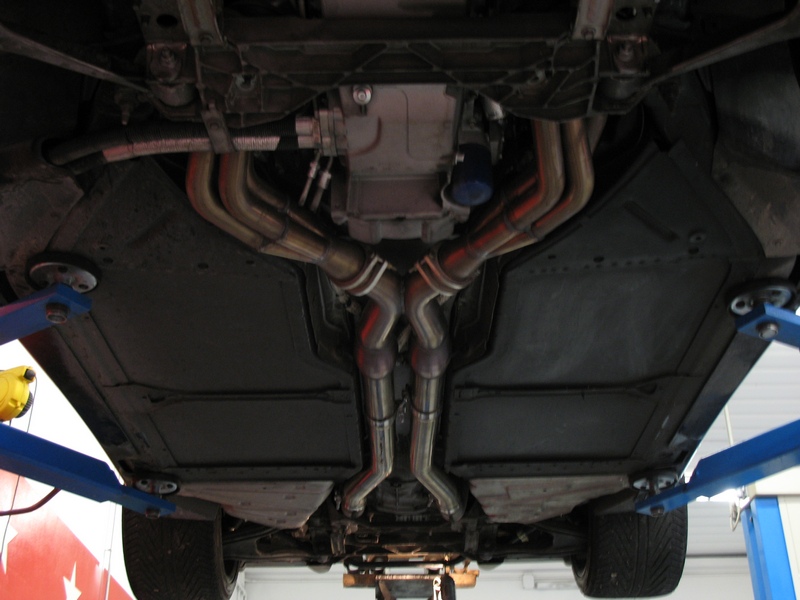

Ciao sono Enrico della Brill Steel Racing Treviso , mi permetto di suggerirti per la tua fantastica z06 un kit comprendente collettori scarico con diametro 2 pollici per singolo cilindro , cat sportivi 100 celle e impianto scarico antero centrale e posteriore con diametro 75 mm come in allegato foto . (è chiaro che va rapportato asp - alimentazione ).

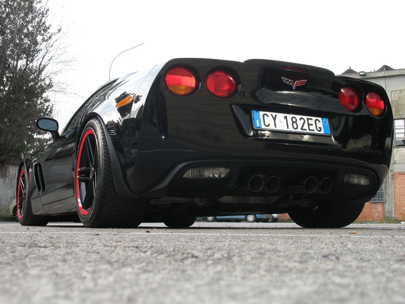

che belli sti cerchi ....
Di che marca sono questi scarichi?
Per montarli devo venire da tè Enrico?
Con gli scarichi completi di quanti hp aumenta alla Z06?
