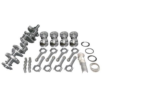

....azzz la bilanciatura, allora se mi tengo il mio albero a gomiti le mie bielle con pistoni belli nuovi "sbilancio" il tutto? c'è la possibilità di rimediare...cioè da chi vado x bilanciare?? [V]

Pesi i pistoni vecchi (fasce comprese) e poi pesi i pistoni nuovi!
...dopo decidi.... tieni conto che 1-2 grammi di differenza è trippa da gatti!

Concordo. Per pistoni intendiamo l'insieme pistoni, fasce, spinotto, e graffette di tenuta dello spinotto. Purtroppo, i dati sui pesi dei pistoni non sempre disponibili e soprattutto non sempre sono affidabili. Un metodo che ho sperimantato per avvicinare i pesi tra vecchi pistoni e nuovi per il problema della bilanciatura (sperimentato con le HD) è quello di lavorare sul peso dello spinotto.Citazione:
Si aggira dai 90 ai 160 grammi e ci sono delle ditte che possono fartene del peso che vuoi in questo range (che sul classico diametro da 0.927" non hai problemi).
Trovo comunque che è un esercizio di stile che non paga lo sbattimento, visti i relativi bassi costi degli alberi, delle bielle e dei pistoni.. o dei kit completi bilanciati.
