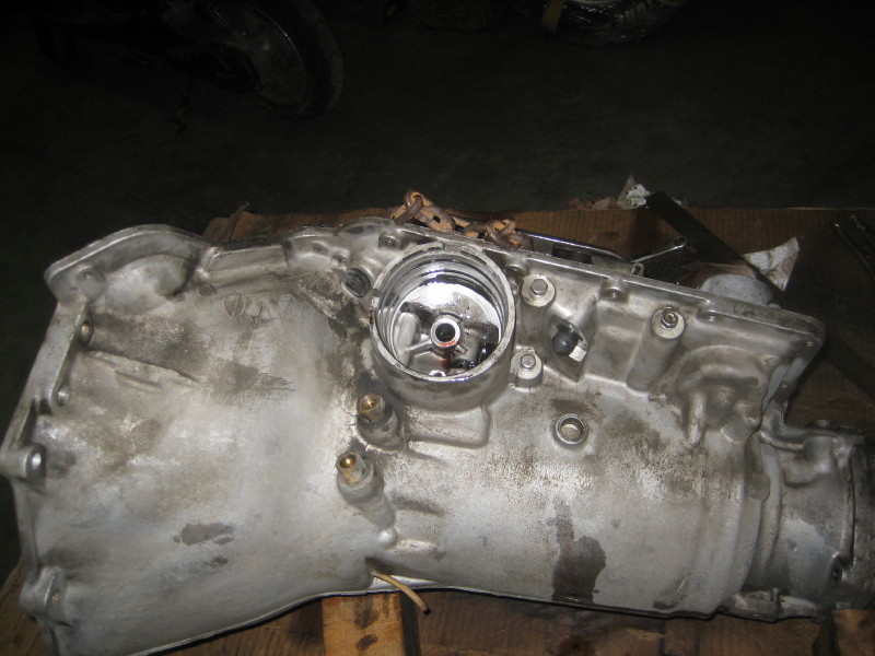

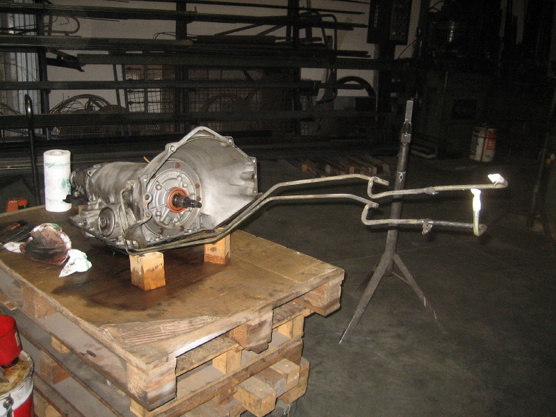

LAVAGGIO
Una volta smontato il cambio occorre lavarlo bene con del gasolio o kerosene avendo cura di tappare i 2 fori dell'asta olio e del kick down con dei tappi di plastica.
Passare con carta e stracci per togliere la sporicizia residua e poi dare un bel colpo di pulivapor.
http://www.corvetteitalia.it/public/...G_1666_1_1.JPG
151,57(censurato)KB

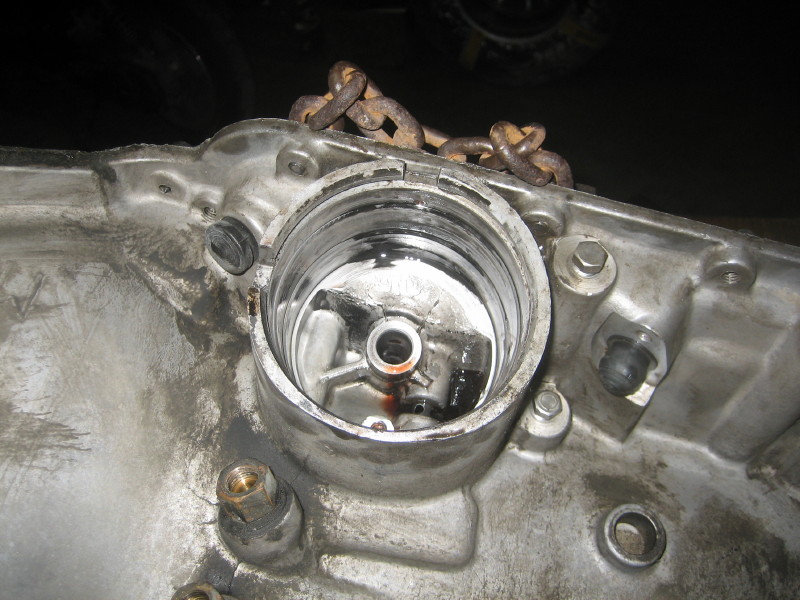

Smontare la coppa dell'olio, togliere il filtro e fare sgocciolare il più possibile l'olio.

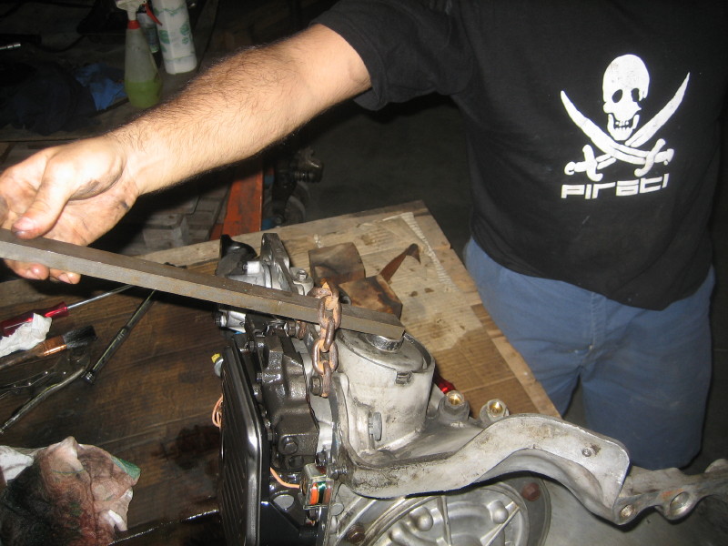

Smontare come da foto quel tappo che deve essere premuto verso il basso per permettere di togliere il sesier con il cacciavite.
Noi abbiamo usato una catena per fare fulcro ma in realtà è abbastanza morbido e penso sia sufficiente spingere giù con forza.
Tolto il sesier, prendere con una pinza grip il tappo e ruotandolo tirarlo verso l'esterno.

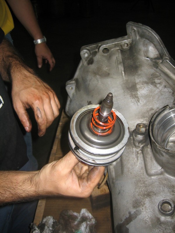

Ora fare leva con un cacciavite per sfilare anche il gruppo centrale.
Riporre in un contenitore tutto il gruppo dele parti che è venuto fuori.

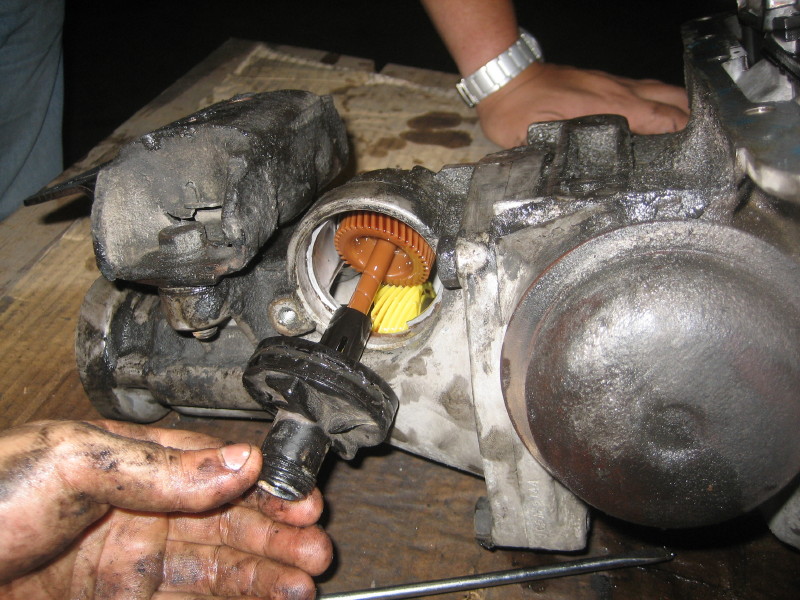

Passo2

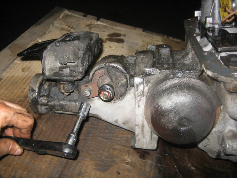

Svitare la vite che tiene fermo il blocchetto del contachilometri e sfilarlo stringendolo con una pinza. Fare attenzione a non stringere troppo perchè è di plastica.
Togliere il blocchetto che esce e riporlo.
http://www.corvetteitalia.it/public/...G_1674_9_1.JPG
156,79(censurato)KB
http://www.corvetteitalia.it/public/..._1676_11_1.JPG
174,28(censurato)KB

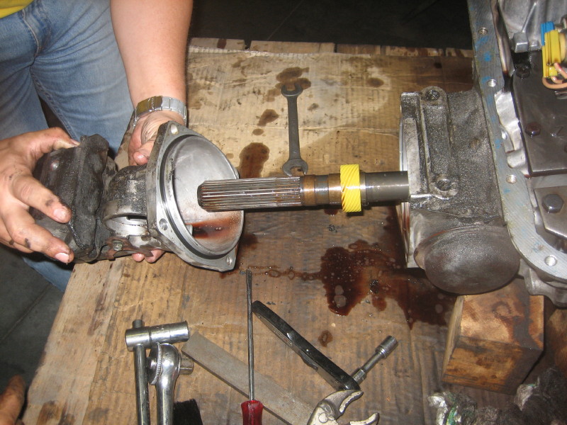

Ora svitare i 4 bulloni che tengono stretta la parte terminale del cambio e sfilare tutto il blocco posteriore.
