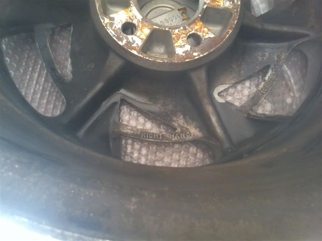

Mic ti devo correggere [:I] Nei cerchioni originali c'è scritto dove vanno messi .. con calma metto una foto;) La mia ha i parafanghi interni più grandi rispetto a quella di Laclac che ha cerchi da 16 e monta copertoni da 255. I distanziali si mettono se da passi da un cerchione con canale più grande a uno più piccolo .[:I]Citazione:

i cerchi anteriori come e gia stato detto sono stati montati rovesci .... inverti il destro col sinistro solo all anteriore e tutto torna a posto
sul canale del cerchio al massimo trovi le misure del cerchione ma non dove vanno messi

allego foto dell'interno del cerchione : si legge "right hand"Citazione:

Grazie a tutti delle preziosissime informazioni.. adesso che ci penso anche sulla mia pontiac nei cerchi originali c'è scritto right e left hand...

probabilmente ho cerchi tarocchi perche sui miei non c e scritto nulla all interno sulle razzeCitazione:

Mic c'è qualcosa che non capisco [:I] La mia del 1988 , RPO Z52, esce con le ruote da 17 e copertoni da 275 ma non ha i distanziali.Citazione:

la Vette dell 87 (ad esempio) porta i 255 e ha offset di 36mm mentre la 90 porta i 275 e ha offset di 56mm
puoi montare i cerchi della 90 (piu larghi) nell 87 mettendo un distanziale da 20mm
se provi a montare i cerchi dell 87 sulla 90 le gomme escono dalla carrozzeria !!!
