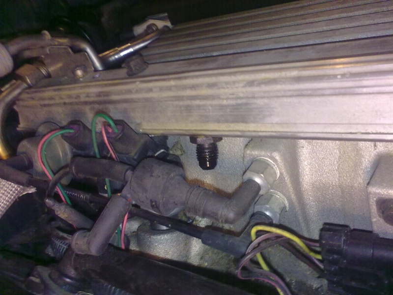

Sto procedendo con i test, arriva corrente agli iniettori e la bobina è OK.
Voglio verificare la benza e prima di verificare la pressione (mi manca cmq il manometro), vorrei verificare che ci sia effettivamente , mi sembra strano che dopo 2 anni di fermo la corva abbia ancora mezzo serbatoio.
Qual'è il metodo più pratico? Allento il filtro bella benza e vedo se perde? Estraggo la pompa della benza e guardo dentro al serbatoio (magari con un fiammifero hihihihi), oppure metto 5 litri di benza così per sicurezza (mi devo procurare una tanica, mi manca).
P.S.: Ho cercato la valvola shreader per la misura della pressione della benza ma non riuscivo a trovarla dove mi indicavano i vari post trovati su internet, poi controllando meglio credo di averla trovata sotto uno dei rail degli iniettori, possibile sia proprio lei?

la forma e proprio quella o almeno a vista e uguale alla mia
su Summit vendono il kit con manometro e bussola filettata di attacco specifica per 40-50 dollari se non sbaglio

scusa lordeggio ma manometro pressione a parte prima vedi se arriva cmq la benzina[^]
il metodo più pratico è sempre quello: togli il cappuccio dalla valvola (anche a me sembra quella in foto) e premi lo spillo; se ti fai una doccetta evidentemente arriva la benzina che, sempre manometro a parte, se ha uno spruzzo bello tosto va bene per far partire il motore.
ora dici(e lo dici ora?[:0]) che hai mezzo serbatoio, cioè che l'hai trovata così? e chi ti assicura che la roba dentro sia benzina? o sia -tutta- benzina? chi ti dice che magari un paio di discoli di passaggio non si siano divertiti a metterci dentro dell'acqua o terra o altro[:o)]?
insomma io prima di metterci 5 litri di benzina, così per sicurezza toglierei pittosto quella che c'è dentro;) e filtro nuovo!
http://www.corvetteitalia.it/public/...9042011408.jpg
160,17(censurato)KB
Ho fatto fare uno spruzzo dalla valvolina ma sono usite 2 gocce.
Poi ho girato su ON, la pompa ha ronzato e ha fatto uno spruzzino misero , ho rifatto girare la pompa e ancora uno spuzzo un po più forte... io mi aspettavo una doccia considerando i quasi 3 bar...

Giusto dice Mic[^] (e anche questo dovevamo dirtelo prima[:I]) se giri il quadro, senza provare a mettere in moto, la pompa gira per pochi secondi; se la ECM non riceve segnale dal distributore la pompa si ferma, al contrario la pompa continua funzionare e si avvia il motore.
quindi diciamo che giri il quadro 3 volte per 5 secondi a volta e dopo provi a fare lo spruzzo.
lo spruzzo anche breve ma energico (quindi anche se non alla giusta pressione) basta a "caricare" gli iniettori e a far partire il motore, se c'è lo spruzzo e non parte allora non è un problema di benzina.
in tutto questo prova anche a togliere una candela e, girando il quadro a sentire se arriva l'odore della benzina. se senti l'odore la benzina arriva dentro i cilindri quindi non è un problema di benzina.:)
ribadisco che al momento il manometro non ti serve a nulla perchè la pressione, la misura, va rilevata a motore in moto e in vari momenti incluso sotto carico.
se la pressione non fosse regolare il motore funzionerebbe male o non renderebbe bene ma andrebbe cmq in moto:) quindi la misura della pressione eventualmente ti servirà conoscerla dopo che avrai avviato il motore:)
al momento io non ricordo bene ma non credo ci sia una valvola di non ritorno... ma se c'è sicuramente non è a vista; potrebbe essere integrata nel circuito o nella pompa stessa )
cmq una valvola del genere fondamentalmente serve a non far scaricare il circuito tra una sosta e l'altra aiutando eventualmente un avvio più rapido, insomma un qualcosa che non t'interessa al momento.:D

I serbatoii corvette sono famosi per imbarcare acqua se lasciate all'esterno le macchine per mesi...Lordeggio,asp ira liquidi,o sifone, svuota il serbatoio,verifica se c'e' morchia o melma sul fondo,riempi con un 50 euro freschi,CAMBIA il FILTRO benza,cambia le otto candele,vedrai che parte di botto,se la pompa e' stanca o andata,costa 80 dollari ,smonti il bocchettone dietro estrai il cestello del galleggiante sfili la vecchia ,piazzi la nuova attacchi il connettore elettrico ,ributti dentro e chiudi...;)
