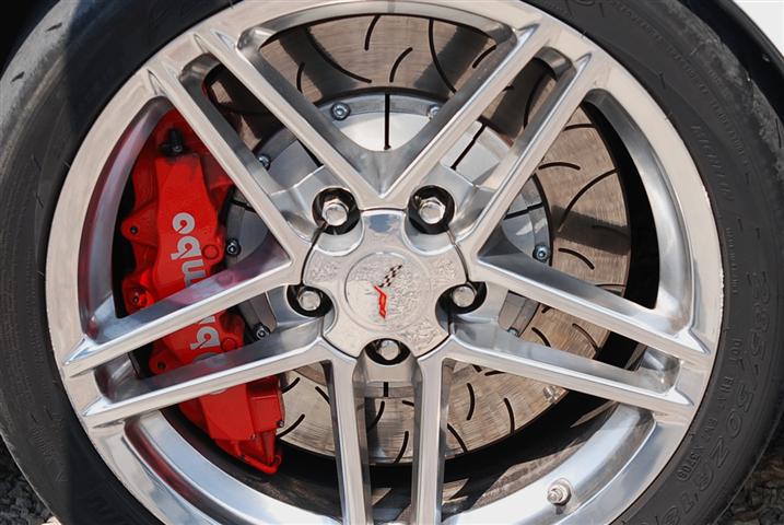

Si sono io quello dell'impianto:D
http://www.corvetteitalia.it/public/...13329_496 .JPG
Il disco è più simile a quello di una Berkel con il cerchio ke gli fa da para-lama, che ad una cerchio con disco corvette....:D:D
Scusa ma come hai fatto a montare la pinza sul cerchio da 18"? Io sapevo che non ci stava, per cui molti sono passati ai 19" davanti e 20" dietro...
Dalla foto e' la pinza del kit Brembo Gt,con un'altra campana, ma che dischi sono quelli, a me sembrano gli ApRacing, hanno le baffature simili..poi dal colore sembra un disco in acciaio,possibile?
Una correzione è dobbligo. La pinza non è del kit gt a 6 pistoni, ma un 8 pistoni.[:p]
Mentre sul disco hai dato risposta esatta, sono gli stessi che monta l'Audi R8.:)
Mentre il carbon se vuoi vederlo sarà presente a Vallelunga il 20 marzo lo potrai vedere installato e affrontare i primi test in pista, si perchè è li che cade il palco.;)
Come abbia fatto Elia a montarlo non sta a me dirlo. Basta andare da lui commissionare il lavoro e dopo avrai la risposta.
Se invece vuoi sapere la cosa più importante che rimane sempre il risultato, bene. Guardati questo filmato di Monza e vedrai che persino chi guidava il gt3cup alla fine della sessione si è venuto ad informare che diavolo d'impianto montava quella stradale che girava con gomme stradali.
Non slick come lui, oltre alluso dell'alettone che in staccata danno il loro enorme contributo.;)

Mi sembra di capire che l'R8 (v8 o v10?)monti di serie un ottimo impianto quindi, corretto?
Come dice Raffo, a me servono solo i posteriori, se per te va' bene si puo' fare..
Se non erro sei tu che hai montato quelli in carbonio, vero? Come ti stai trovando rispetto a prima?
Quelli in carbonio sono ancora in fase sperimentale, se ne sta occupando Elia proprio in queste ore, saremo in prova a Vallelunga, questo è il secondo test che facciamo ma stavolta abbiamo lavorato di fino curando un sacco di dettagli. Posteremo i risultati appena fatte le debite analisi.

Faccio una breve parentesi con la mia personale esperienza in fatto di freni.
Quando ho preso la Z06 pensavo che l'impianto di serie fosse un impianto degno di una GT di alta gamma.
Quando sono andato in pista la prima volta mi sono reso conto di che schifezza di freni la GM aveva montato su una macchina da 300km/h.
Fortuna quel giorno in pista c'era Romano e il suo meccanico (Elia) e ho visto un impianto che frenava.
Pensate che dopo una sessione di giri i miei dischi di serie erano a quasi 400°C ed erano diventati blu, quelli di Romano erano a 190°C.
Il problema è che i freni di serie della Z06 sono anche performanti per fare 3-4 staccate piene ma è la scarsissima resistenza alla fatica che li rende pessimi per un uso intensivo e quindi sconsigliati per la pista.
Ho cominciato a guardarmi in giro cosa il mercato proponesse e l'occhio è caduto subito sui Brembo GT ma ho poi capito che sono soluzioni pre-confezionate che non valgono il costo e soprattutto (nessuno in Brembo te lo dice) devi cambiare tutti e 4 i cerchi, sempre per avere un 6 pistoncini contro un 8 pistoncini come quello di Romano.
Valuto pro e contro e alla fine la soluzione migliore è stata quella di seguire chi aveva già fatto l'esperienza di successo della Fellow di Romano.
Ora voi direte "ma non stai montando l'impianto carbonio?"
Si è vero, grazie alla volontà di Elia e alla mia disponibilità alla sperimentazione ora la mia Z06 si fregia dell'impianto Carbon, ma questa è un'altra storia a cui vedremo di dare presto il suo seguito............( to be continued)
