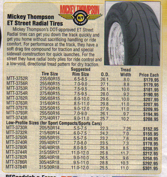

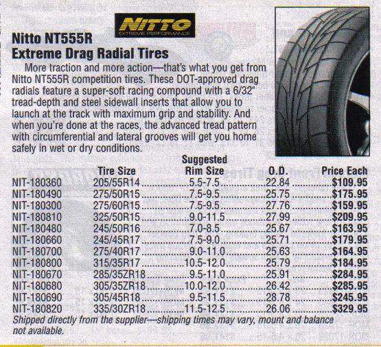

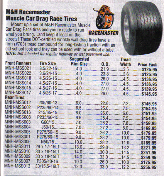

questo esempio e puramente indicativo perche il diametro del cerchio non corrisponde con quelli vostri che sono piu grandi per verificare la vostra condizione dovreste trovare la tabella analoga dei pneumatici che montate voi sui vostri cerchi

il 275 ha come larghezza ottimale del canale 10" ma puo essere montato anche sul 9" come sul 11" nella peggiore delle ipotesi come estremi , quindi il cerchio largo 8,5" e decisamente troppo piccolo
il 305 ha come larghezza ottimale del canale 10,5" ma puo essere montato anche sul 9,5" come sul 11,5" nella peggiore delle ipotesi come estremi , quindi il cerchio largo 12" e decisamente troppo grande
qui sotto altre 2 tabelle in cui confrontando lo stesso tipo di gomma noterete leggere differenze sulla larghezza del canale del cerchio x la stessa misura della gomma e cio dipende dal costruttore dei pneumatici in base alla tipologia costruttiva degli stessi
http://www.corvetteitalia.it/public/...224829_meh.jpg
191,21(censurato)KB
http://www.corvetteitalia.it/public/...854_mickey.jpg
208,85(censurato)KB
