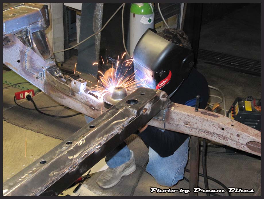

wow che razza di telaio, avevano già fatto una sorta di frame off ma solo applicando delle toppe e saldando alla bene meglio, forse usavano la vette come spargi sale ! che recupero disperato !! una volta che metterai su il body saprai se tutto combacia di nuovo e se i rinforzi fatti non andranno ad ostruire la meccanica

In effetti il telaio era piuttosto conciato, era stato riparato alla benemeglio saldandodelle "C" da sotto l'auto senza smontare il body, ma era proprio una riparazione di quelle fatte gisuto per tamponare..
Con sopra poi un bello strato di antirombo si intuiva anche poco.

I rinforzi aggiuntivi al telaio li ho fatti principalmente in zona attacchi sospensioni anteriori seguendo le orme di chi li ha già fatti oltreoceano...mi piace sperimentare ma preferisco non fare propio il pioniere eh eh.
Ho aggiunto poi nei rinforzi all'interno del telaio nelle zone in cui l'auto viene normalmente sollevata sia sui fianchi che sul crossmember anteriore, sono in pratica delle colonne (un tubo con due piastre alle estremità) per evitare futuri schiacciamenti :D

I longheroni laterali li ho acquistati da Doctor Rebuild, gli altri pezzi invece li abbiamo costruiti noi (io e mio padre con l'aiuto del fabbro quando serviva la piegatrice), per saldare mi ha aiutato un amico che ha attrezzatura professionale ed è molto bravo come saldatore (il mitico Gabry "power")Citazione:
