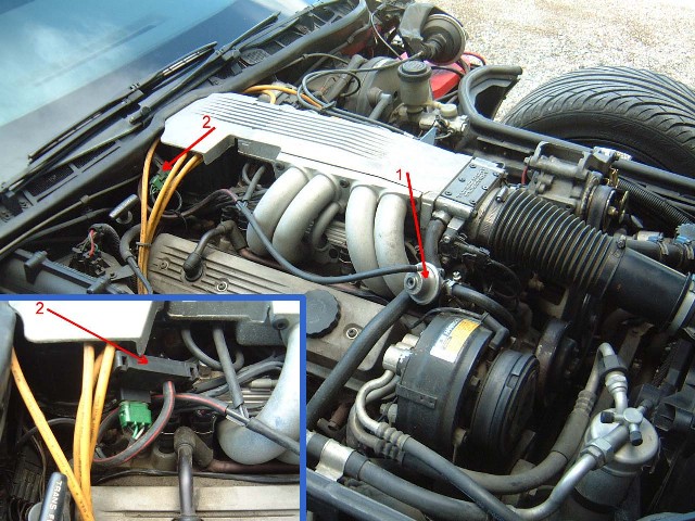

Anche se è stato montato un pò posticcio.

Riepilogando: quello in posizione 2 è il MAP e quello in posizione 1 dovrebbe essere un regolatore di flusso, se non sbaglio.
Giorni indietro, quando avevo problemi di carburazione, probabilmete mi si era svitata la vitina senza testa posta all'estremità del "regolatore di flusso", infatti facendogli fare un giro completo in senso orario, la macchina ha ricominciato ad andare meglio, anche se ancora a volte a dei buchi.......
Non capisco cosa sia quello che ti definisci "regolatore di flusso"...
Sulla mia il tubetto di depressione del MAP (quello che ti hai nero con striscia rossa) è direttamente collegato con un'apertura nel plenum.
Invece sul tuo il tubetto sarà si collegato alla depressione ma è anche collegato a quel coso li che a me sembra assomigliare alla valvola che impedisce o permette che l'aria pompata dall'air pump vada nei collettori di scarico. ...Anche se è differente come forma a quella che avevo io quando avevo ancora l'air pump e tutti i collegamenti vari...) ...Bho..non capisco cosa sia...
Se così fosse, tutte le volte che la centralina permette questo flusso (da air pump a scarico) anche se non hai l'air pump la valvola apre e il Map può leggere molto meno depressione nel collettore di aspirazione (= + pressione assoluta) e far buttre + benzina dalla calibrazione esistente nella centralina per quel livello di pressione assoluta(Manifold Absolute Pressure).

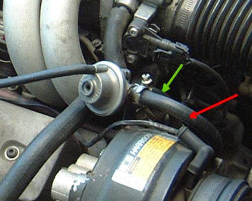

Non è sicuro la valvola che impedisce o permette che l'aria pompata dall'air pump vada nei collettori di scarico, infatti seguendo i 2 tubi più grandi ho visto che, quello indicato dalla freccia rossa, va a finire nel tubo che viene dal serbatoio della benzina e l'altro, indicato dalla freccia verde, finisce nel sistema d'iniezione....

Fra!, quello è un regolatore di pressione della benza registrabile montato in origine sulla gloriosa Lancia Delta integrale, VEDENDO LE VARIE MODIFICHE CHE SONO STATE FATTE HO CAPITO CHE SONO MODIFICHE DI FFSS QUINDI SARA DIFFICILE RIPORTARE LA MACCHINA ALL'ORIGINE, SE IO FOSSI IN TE, controllerei la carburazione con lo strumento da un qualsiasi meccanico e se va bene e le prestazioni sono quelle della vette originale o qualcosa di più, lascia stare tutto com'è.
L'ideale sarebbe che ti compri lo strumento del rapporto stechiometrico della autometer e poi ti controlli la carburazione attraverso la sonda lambda in qualsiasi momento........ricor da che se sono stati cambiati dei bulbi da FFSS, è meglio non andarci accanto se non vuoi spendere un sacco di soldi.........CIAO
