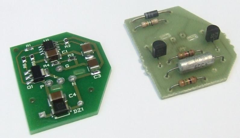

Alla fine, ecco qua il nuovo circuitino per la spia riserva:
http://www.corvetteitalia.it/public/..._circuiti2.JPG
33,6KB

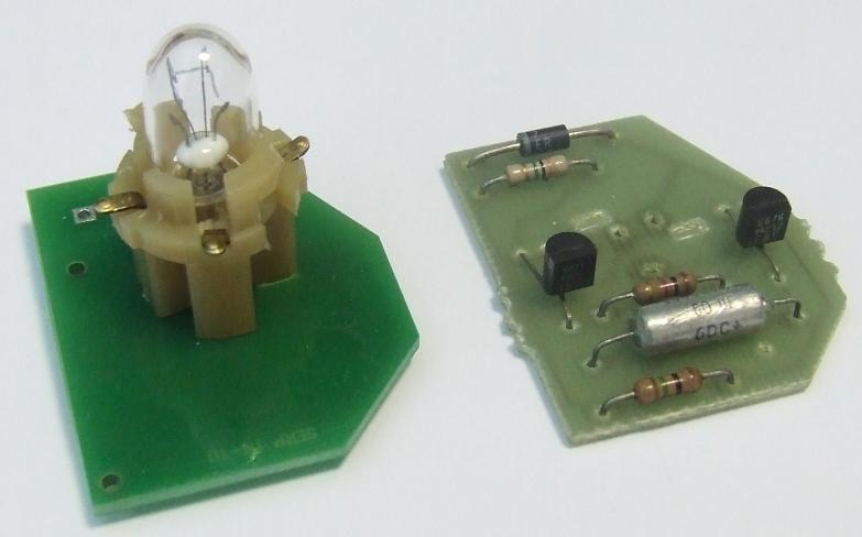

Purtroppo l'unico componente custom è il portalampada...
Basta dissaldarlo e montarlo sul nuovo circuito.
http://www.corvetteitalia.it/public/...9_circuiti.JPG
28,74KB
In alternativa ci si può arrangiare con un portalampada comune (a due contatti), collegando il circuito agli opportuni morsetti presenti sul circuito stampato dietro agli strumenti.
Io l'ho tarato per intervenire al 20% del serbatoio (la tacca rossa dell'indicatore).
Si può piazzare la soglia a piacere ma sotto il 15% si rischia di stare a piedi aspettando la spia ;)
Ovvio che funziona, sennò mica mi sbattevo a fare lo stampato [:I]
Come detto nei post precedenti, prima ho fatto un prototipo volante e l'ho collaudato sulla vette, poi l'ho fatto bello :D
Jimmy, se vuoi te ne faccio uno e te lo provi...
Mi paghi solo la spedizione.
Però per il portalampada ti devi arrangiare tu. Spero che tu non abbia buttato via l'originale :D

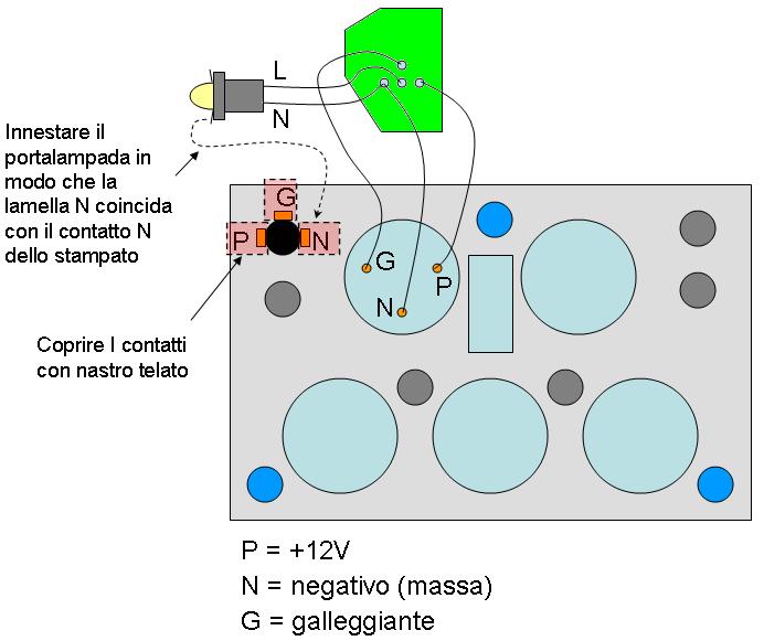

Ecco come va collegato se il portalampada originale non si trova.
http://www.corvetteitalia.it/public/...742_schema.JPG
47,97KB
Un portalampada normale dovrebbe innestare nel buco, però bisogna fare in modo che le lamelle non facciano contatto sullo stampato, magari mettendo del nastro telato sui contatti dello stampato.
Per essere più sicuri che un eventuale cedimento del nastro faccia danno, basta innestare il portalampada in modo che la lamella N corrisponda al contatto N dello stampato: male che vada si accende la spia.
Meglio ancora sarebbe collegare la lampada o il LED tramite due forellini sul sedere del portalampada, lasciando le lamelle scollegate.
