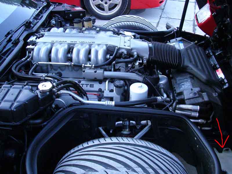

Tra l'altro ma il"paraflu" dove lo devo mettere?Nella vaschetta che c'e di fianco al radiatore o nel radiatore stesso?
Non riesco a capire ..le macchine che avvevo prima avevano l'apposita vaschetta....qui magari e' diverso!

Il livello del paraflu lo fai guardando l'astina che c'è nella vaschetta davanti alla ruota anteriore destra, di fianco al radiatore.Se sviti il tappo tiri fuori un'astina che ha due tacche una con scritto cool e una con scritto hot. Cosi' in qualsiasi momento contraolli il livello sia a caldo che a freddo puoi vedere se è giusto.....
Io ti consiglio di sostituirlo per intero il liquido refrigerante e non di fare delle aggiunte...;)
Ok gerazie ma volendo fare un rabbocco...dove lo metto il paraflu?Quindi non nella vaschetta...ma svito il tappo del radiatore e lo metto li dentro?
Grazie!!!
Grazie!!!
NOooooooo
c'è una vaschetta bianca lato passeggero, nel vano proprio vicino al side marker. (almeno credo che ce l'abbia anke la tua!!!)
Ti posto una foto per farmi capire meglio, guarda la freccia rossa, io intendo quella vaschetta...La tua non ce l'ha????
http://www.corvetteitalia.it/public/...14232821_1.JPG
