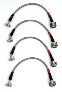

Vai su ecklers Mic e trovi tubi e guarnizioni
http://www.corvetteitalia.it/public/...ni tubi 90.jpg
6,5(censurato)KB
http://www.corvetteitalia.it/public/...reni c4 90.jpg
17,43(censurato)KB
i tubi in treccia li ho gia a casa ma dei soffietti delle pinze dei freni me ne sono accorto la settimana scorsa

no per fortuna non trafila olio ma ho le guarnizioni esterne a soffietto rotte e i pistoncini si sporcano di sabbia polvere e brecciolo allora prima che si rovinassero definitivamnte volevo sostituirli
fin che ero con le pinze in mano sostituivo tutti i gommini a vista cosi sono piu tranquillo
