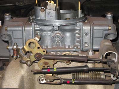

abbiamo visto stamane con il meccanico, praticamente il cavo mollato, segnalato in foto con la X fa capo ad un piccolo polmoncino che dovrebbe essere il controllo del cruise control di cui la macchina ne è provvista, mentre il cavo contrassegnato dall Y è quello che va al cambio, e adesso?
...il cavo che dici tu è stato modificato .....ma io chiaramente non ne so nulla perchè sulle modifiche si puo esprimere solo chi le ha fatte....comunque il cavo che nella tua macchina viene utilizzato per il TV cable in origine è il cavo per il linkaggio del cruise control...e da quello che posso vedere nella foto in modo rudimentale.....tutt o quello che ti ho detto è sempre valido indipendentemente dalle modifiche che hanno fatto ai cavi.....quello che farei io è di eliminare il link Y e montarci un'aggancio ad occhio come quello ad X ma dotato di un'ampio registro con cui puoi tirare correttamente il TV cable, questo lo fai nel caso la guaina non ne sia gia provvista, ma ne dubito.....mandami qualche foto della guaina Y
domani provvedo, intanto grazie per la tua immensa pazienza, se invece provassi a mettere un carburatore originale, visto che ne ho uno?
ho visto che il registro non c'è quindi sarai costretto a farti un registro...non è difficile....... basta prendere un registro per i freni a tamburo(quello che lavora sulla guaina) di una qualsiasi vecchia moto o da un ricambista di pezzi da moto e poi, con un po di pazienza lo adatti alla guaina del TV cable, naturalmente lo devi montare sulla flangia dove ora è attaccata la guaina, la parte eccedente della guaina a valle della flangia andra eliminata.....anche se monti il carburatore originale non risolvi il problema perchè se sono state fatte modifiche per montare quello ...dovrai fare altre modifiche per montare di nuovo l'originale.....cosi arriva pure natale e capodanno col TV cable sotto l'albero e il carburatore nel presepe.....[:141]
