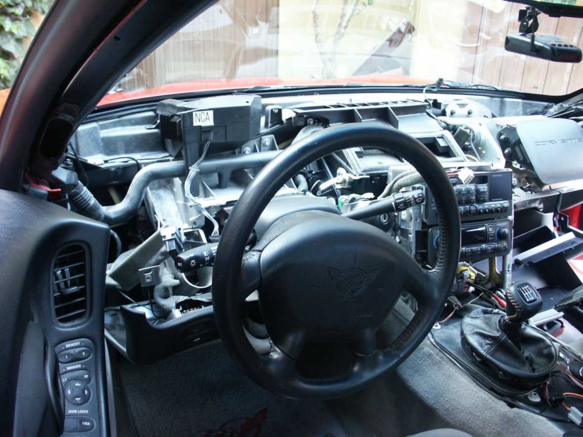

Queste foto non le avevo postate... sono relative
all'installazione dell'impianto Head-up Display
che sulla mia non era stato montato di serie,
poichè di provenienza americana (sulle europee è

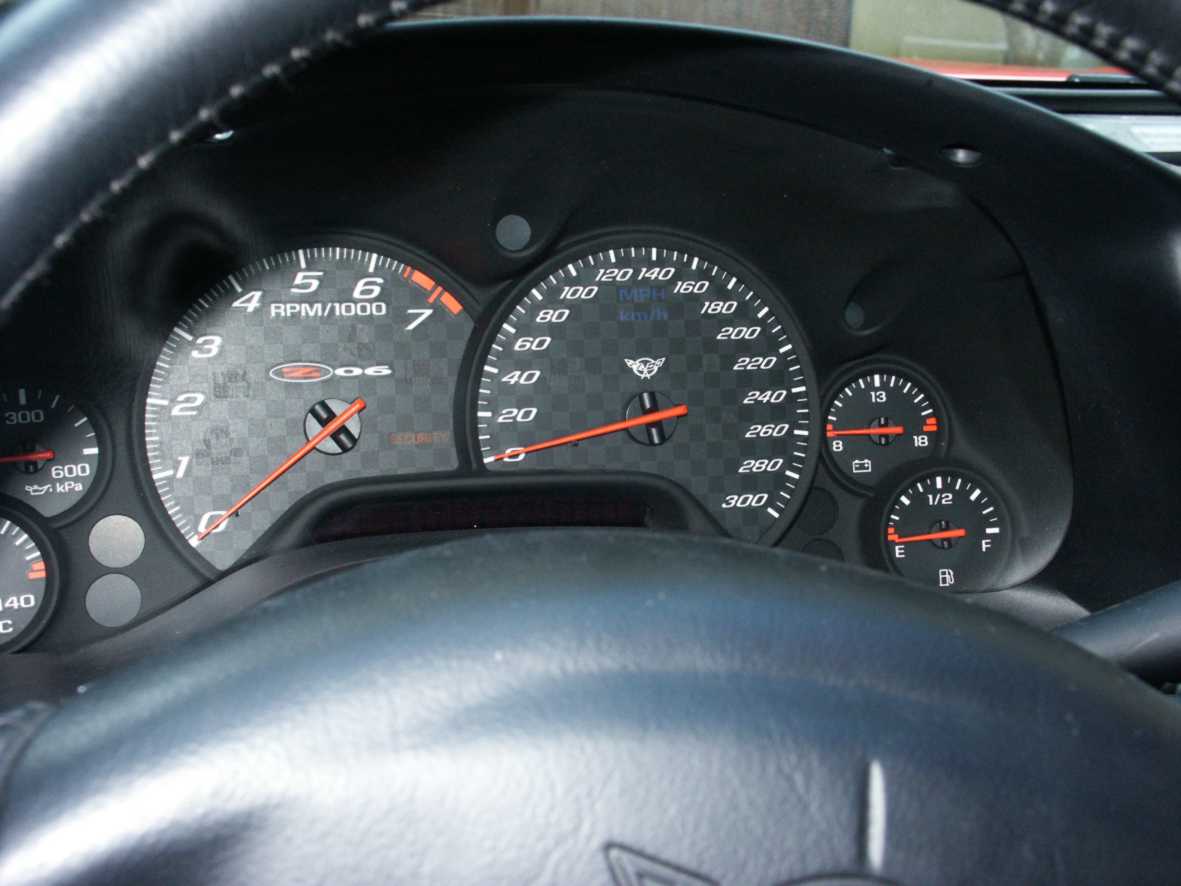

di serie); inoltre visto che di recente ho cambiato
la strumentazione (nella mia era con il fondo scala
a 200) con un cluster di strumenti di una Z06
destinata al mercato europeo... inserisco anche quelle!!!

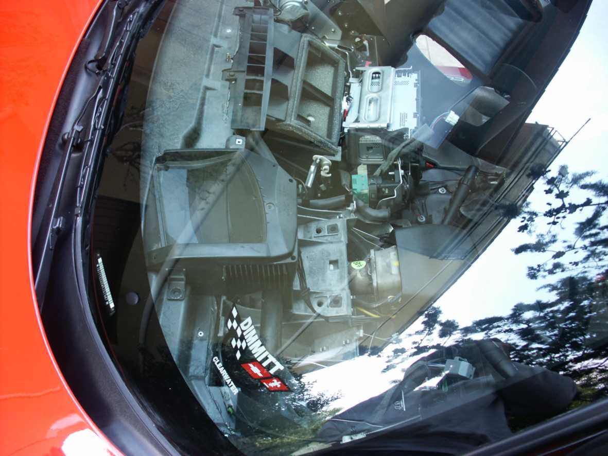

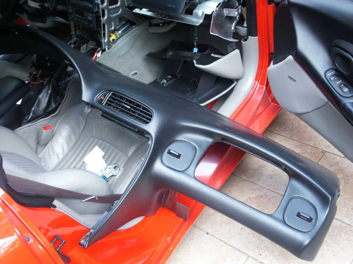

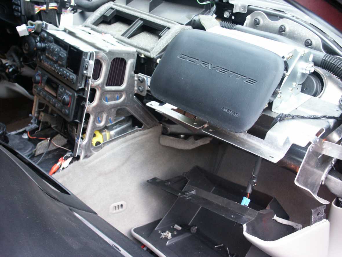

Lo sbranamento dell'abitacolo è evidente.... non sto a
dire quali e quante, ma in realtà è il frutto di solo
una decina di viti... :D

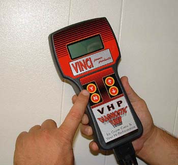

Per farla breve: ho acquistato il programmatore portatile della Vinci High Performance (VHP), previo scanning del software e conseguente invio del numero di aggiornamento presente nella mia auto, affinchè non ci fossero problemi di comunicazione (che invece sono frequenti proprio nelle C5 model year 97 e 98, a differenza di quelle successive). Devo dire che sono CONTENTONE!!! :D
Il dispositivo, di cui allego le foto, permette di fare sia la diagnostica che il tuning, comprende 7 programmi di base per vari tipi di alberi a camme sportivi (da stock a 240 gradi a 0.50 e cam con compressore volumetrico) ed inoltre permette vari livelli di arricchimento o smagrimento della carburazione, regolazione in + o - dell'anticipo rispetto alla mappatura base, regolazione del minimo con step di +50 giri fino a + 300, gestione delle ventole, modifica delle informazioni relative a rapporto al ponte e altezza pneumatici ad altre cosette...
Devo dire che mi sono trovato molto bene e sono riuscito a risolvere il problema....
Adesso qualche centinaio di km di assestamento e poi vi dirò, ma lo consiglio di sicuro a tutti!!! :D;)

P.S. :
Per i puristi dell'ottimizzazione su banco a rulli...
non è il miglior tuning possibile, ovvviamente, ma tra andare in Svizzera o il tenere il solo "auto-apprendimento".. meglio così! E' un ottimo compromesso!!! ;)
Di certo a guidarla..... fa davvero un ottimo effetto!!!
