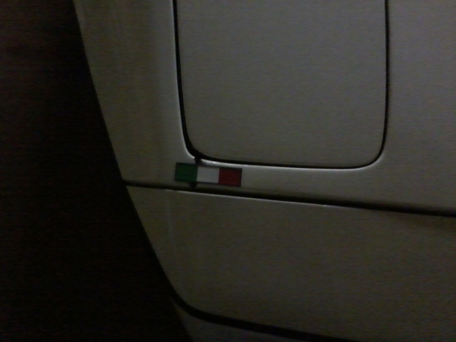

A me ieri mi si è formata una crepetta sul cofano, all'altezza del faro dx !!:(:(:( Tutta colpa delle nostre stradacce :(:(:( Come è plausibile, la mia vettura deve aver avuto qualche bottarella in 23 anni di servizio, probabile che in una di queste si sia formata una microrottura che non si vedeva a occhio nudo. A forza di scuotamenti e vibrazioni la micro rottura è diventata..una rottura vera! Ci ho messo sopra una pezza..cioè un adesivo plastificato: la bandiera italiana . Come mi dispiace ![V][V][V]Citazione:

non prenderla a male ma sono piu propenso a credere un altra cosa ........ la crepa che ti e comparsa sul cofano forse non e nuova e dovuta alle buche dell altro giorno ma e dovuta ad una cattiva riparazione fatta nel passato .......... [:I]Citazione:

io sono stato la causa di 2 crepe sul mio cofano e ti garantisco che le buche per strada non possono fare nulla del genere ......... a meno che non vai a prendere un tombino aperto a 130 in autostrada .......
Quoto al 100%. E' stata una riparazione del passato fatta male. Il carrozziere aveva messo dello stucco con la speranza di risolvere..[xx(] Lo stucco sulla vetroresina, assurdo!Citazione:
