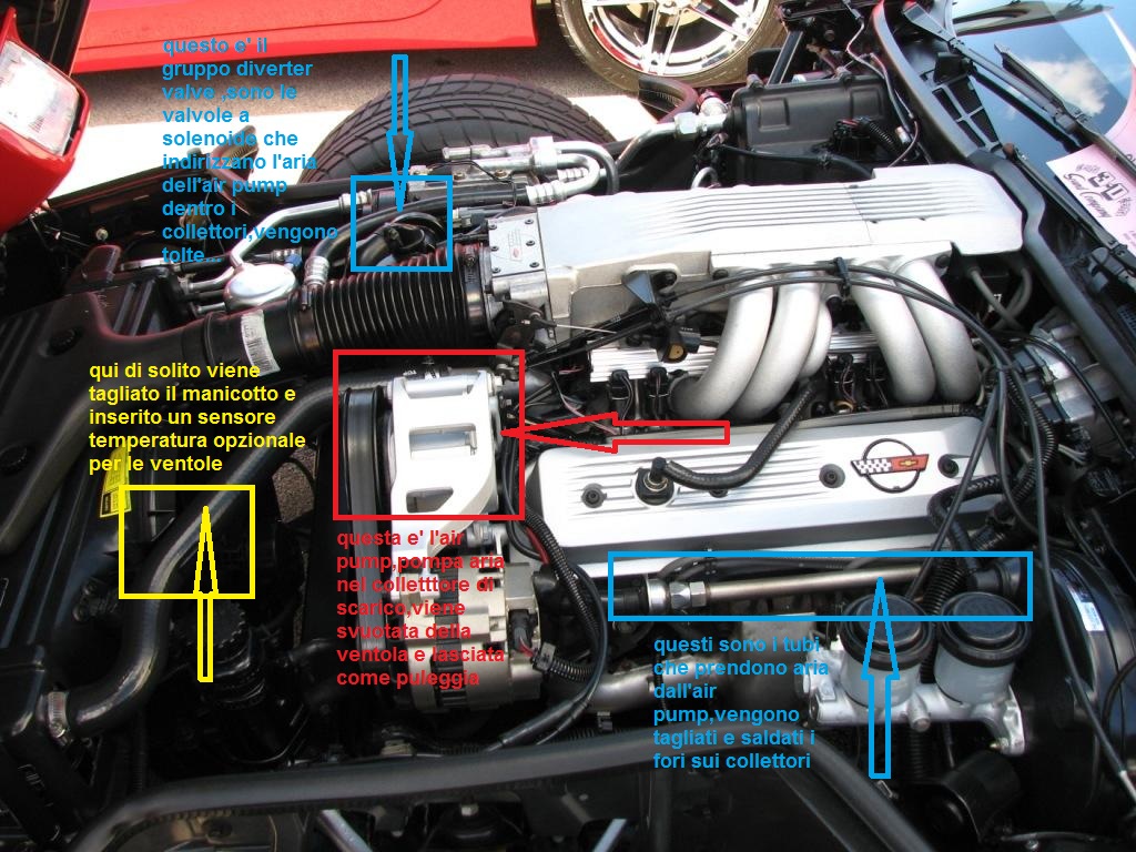

si, lo so che non c' di serie. ma la mia lo ha. fa parte delle "solite" modifice effettuate su quel motore (io ho quella in giallo".

non c'è alcun bulbo ventola in aggiunta sul manicotto del radiatore sul motore L98 di serie. quindi o la tua auto ha problemi al circuito del raffreddamento e qualche incompetente ha pensato di aggirare il problema così, o l'auto non ha alcun problema al circuito di raffreddamento... ma l'incompetente non aveva di meglio da fare e ha pensato di "customizzare"[:o)] il motore aggiungendo un pezzo alla "127 sport pronto corsa" (a piedi)

Citazione:Messaggio inserito da postasoda
ciao ragazzi:-(
dopo appena 5 gg da quando la ho mi è già morta la macchina:
andavo regolarmente...arriv o a casa, la spengo...e sento bollire l'acqua, le ventole non partono!!!! panico.
la spengo...aspetto che raffreddi....la riaccendo, tutto regolare. la rispengo.
controllo il bulbo ventola(quello montato in aggiunta tra il manicotto che va al radiatore) smonto i due relé cubici a 5 contatti, li pulisco e li rimonto.
la macchina non parte più. si avvia ma non tiene il minimo e si spegne....
consigli????
aggiornamento: ora gira solo il motorino di avviamento ma il motore non parte
http://www.corvetteitalia.it/public/...98_Engine2.jpg
295,58KB

Rimettila il piu' originale possibile...di l98 ne trovi quante ne vuoi...scopiazza e togli tutto quello che è stato aggiunto "per farla andare meglio". Su queste auto piu' ci pasticciano sopra e piu' problemi si hanno..
Il T sul manicotto di solito e' la firma che il Vecchio Furlan lasciava sulle sue...;) vedo che il mio schemino e' tornato utile...

è a posto....ho scritto anche sopra che erano i fusibili ossidati e basta(per fortuna):-) in merito al termostato aggiuntivo sul manicotto non mi sembra nulla di eccezionale...è solo un termostato in più che alimenta la ventola...
