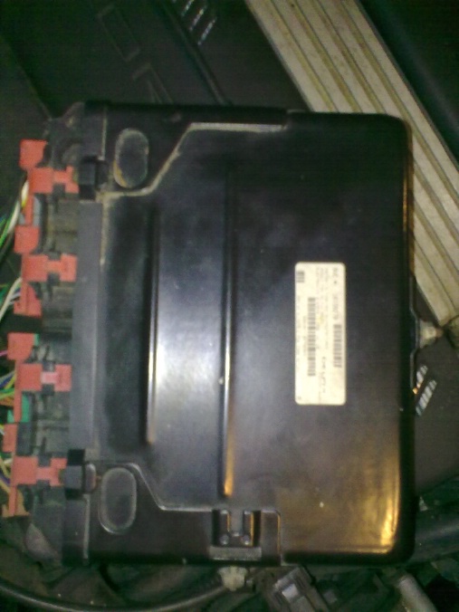

Questa con i 4 connettori cicconi che si trova sopra la batteria nel cofano immediatamente davanti al parabrezza?

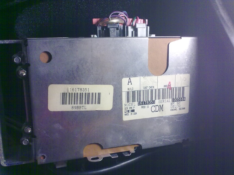

O questa che si trova nascosta dietro la moquette del pozzetto lato passeggero?

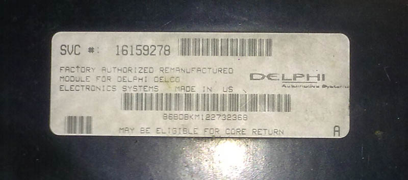

Dallo sticker del modulo sopra la batteria si capisce che un problema del genere era già apparso in passato...

L'ECM è la prima centralina, quella con i 4 connettori ciccioni sita sopra la batteria, l'altra è la centralina TPI BOSCH.

se..bonanotte lordeggio[:o)] una si è la ECM ma se l'altra è una centralina BOSCH io sono sofia loren[:o)]:D
scherzi a parte l'altra è il preamplificatore del sistema audio e quindi lascialo perdere che non c'entra nulla[^]

la ECM raramente si guasta e lo sticker che ci trovi sopra potrebbe essere quello di serie, magari indica semplicemente che è una ECM di rotazione ma montata all'origine di serie (è solo 1 ipotesi) o magari che è stata effettivamente sotituita in garanzia. in ogni caso le prime cose da verificare sono le solite ovvie, quelle di cui si è già parlato: svita il tappetto e vedi se arriva la benzina; togli una candela, poi gira la chiave e se arriva benzina nel cilindro ne senti l'odore che viene fuori dalla sede della candela. a turno prova tutte le candele ma prima CAMBIALE!
