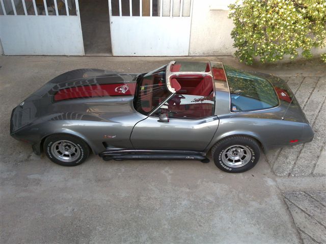

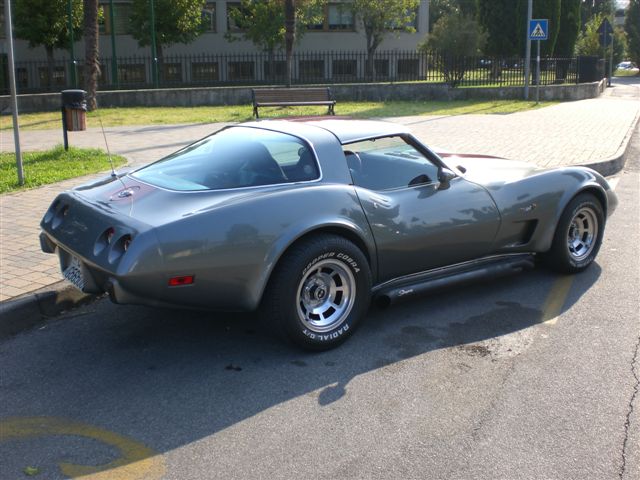

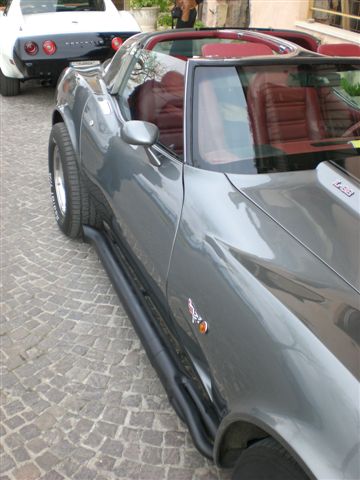

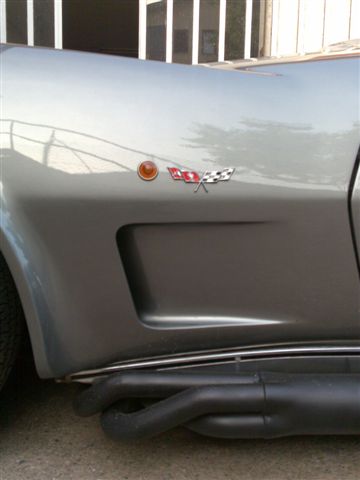

Come ti hanno già detto è una decisione che devi prendere tu. A mio avviso esteticamente con le laterali sta molto meglio, la tua trattandosi di una Chrome Bumper però dovrebbe montare obbligatoriamente quelle con il carter che le ricopre altrimenti per me non sta troppo bene, come invece quelle con i Bumper in plastica devono montare solo quelle della Hooker (che poi sono quelle che monti tu).
Io le ho avute sulla mia precedente macchina e non ho mai avuto particolari problemi di gas di scarico, ne di troppo rumore. Quando le ho prese erano quelli di Alain ed in effetti erano inutilizzabili dal casino, ma cambiando la lana di roccia sono diventate decisament più soft, mantenendo comunque il giusto sound che ti permette di andarci in giro. Quello lo puoi decidere tu in base alla quantità e alla qualità del materiale impiegato.
Quindi per me di decisione ce ne è solo una ..... LATERALI
http://www.corvetteitalia.it/public/...0_CIMG3399.JPG
70,79KB
http://www.corvetteitalia.it/public/...1052009273.jpg
65,98KB
http://www.corvetteitalia.it/public/...1052009279.jpg
25,88KB
http://www.corvetteitalia.it/public/...1_CIMG2203.JPG
44,68KB
http://www.corvetteitalia.it/public/...0_DSCN1083.JPG
66,7KB

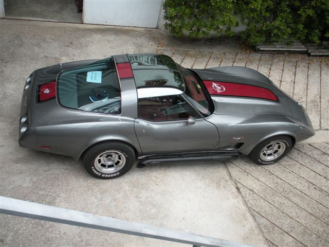

Zorro ma la vette grigia non ce l'hai più? bellissima davvero anceh se a me piacciono di più le Sting devo dire che la tua è davero azzeccata anche come livrea
Andava da Dio e non consumava una Madonna..... quella funzionava anche come un orologio.
Peccato che tu l'abbia venduta.
Che fine ha fatto?
domanda forse stupida ma i cerchi su ques'ultima corvette li fanno anche con canali differenti? da quanto è il canale che montavano di serie?
